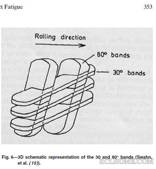

qibao9891 发表于 2017-2-7 19:37
30°或80°应该是与圆周切向夹角,不是与轴向夹角。
353页那个图上标着Rolling direction和箭头。 ...
       我的理解是与轴向夹角。理由两点:
  1. 假设是“与圆周切向夹角”,那么80°几乎与轴承圆周切向垂直。与圆周切向夹角相当于白色细条沿轴承滚道(圆周)走向。而圆周方向是弧形,观察到的白色细条组织不是弧形。
  2. P353那张图是一张立体(三维)示意图。
     Rolling direction方向与纸面平行。30°和80°在示意图中画的看上去更像是与纸面垂直的假想线(即垂直于Rolling direction)的夹角,轴承的轴向与Rolling direction垂直(即与纸面垂直),所以30°或80°是与轴向的夹角。

 楼主| 发表于 2017-2-8 13:09:12 | 显示全部楼层
哈! 原来我们说的不是同一张图,你说的是图4(金相照片)。我说的是图6(立体示意图)。
似乎应以图6解释为准,否则图4(同一个平面内)能够说清楚,无需再来个特别注明是“3D” 的立体图6 进一步说明。如下图:
        以上仅是就图而言的理解。
        该文试图解释为何30°和80°时,提到理论上应沿次表面最大剪切力方向(45°)走向。据此,从受力分析来讲,“与圆周切向夹角”的看法也符合理论力学分析模型。
