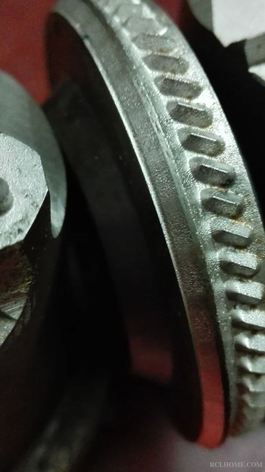

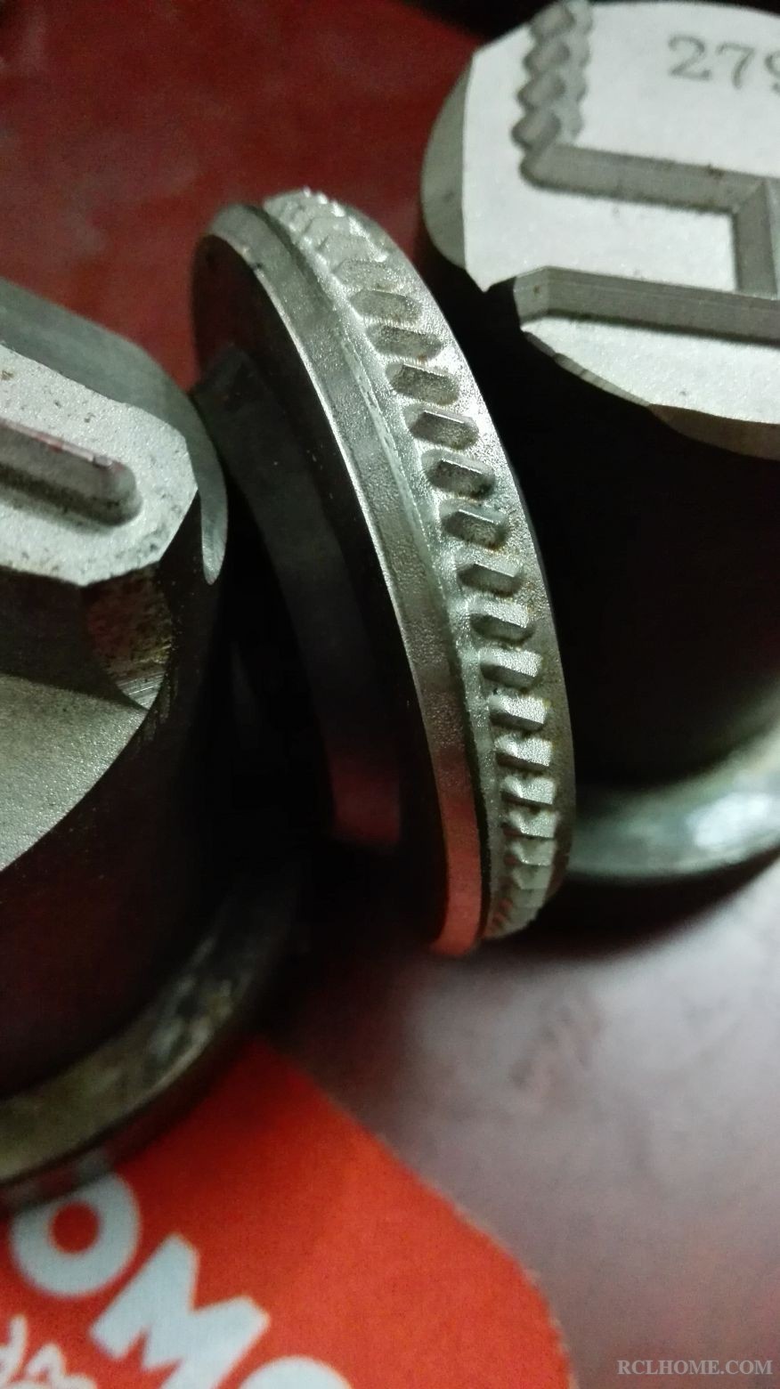

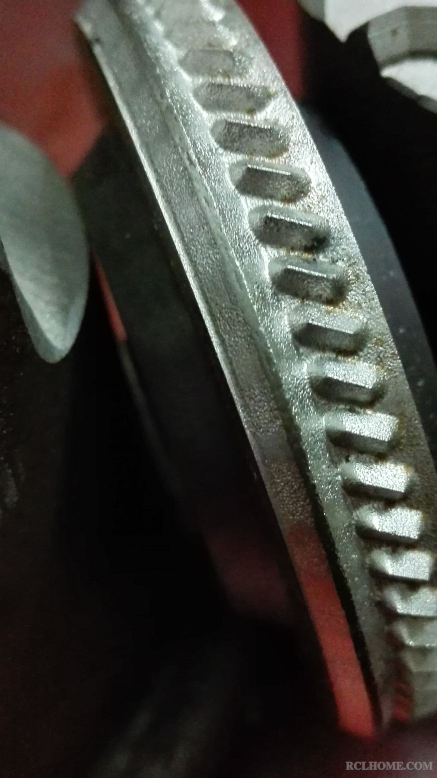

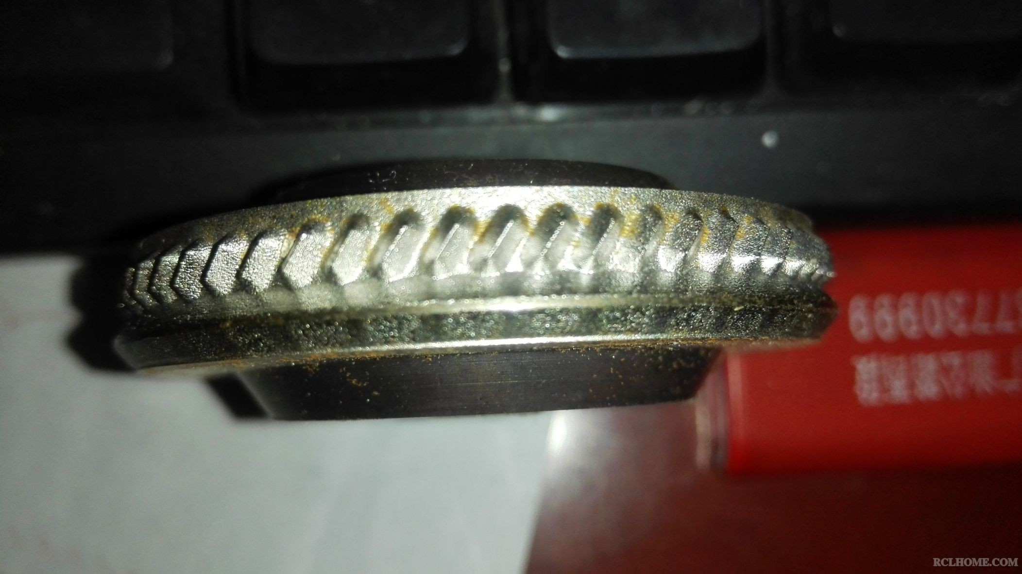

这些都是我用6542做的··现在都坏了··您看一下这是哪些因素影响到的···
发表于 2016-4-23 16:02:11 | 显示全部楼层
这个看不出来的,需要解剖零件做金相检测才行的。就像47楼的照片。

发表于 2016-4-23 16:04:31 | 显示全部楼层
这零件的刃口如果有白亮层,那会增加这个部位的脆性,在使用中比较容易剥落。
发表于 2016-4-23 16:04:33 | 显示全部楼层

6542的那模具的失效形式是刃口崩掉很多小块吗?DC53的失效形式是哪种磨损?
目测像是失效磨具工作部位的粗糙度比新磨具增加很多。有剥落的现象。

发表于 2016-4-23 23:01:57 | 显示全部楼层
6542刃口不会崩掉··只是磨损···
DC53刃口磨损后刃口光滑  6542磨损·刃口粗糙还会有像毛刺哪种~
