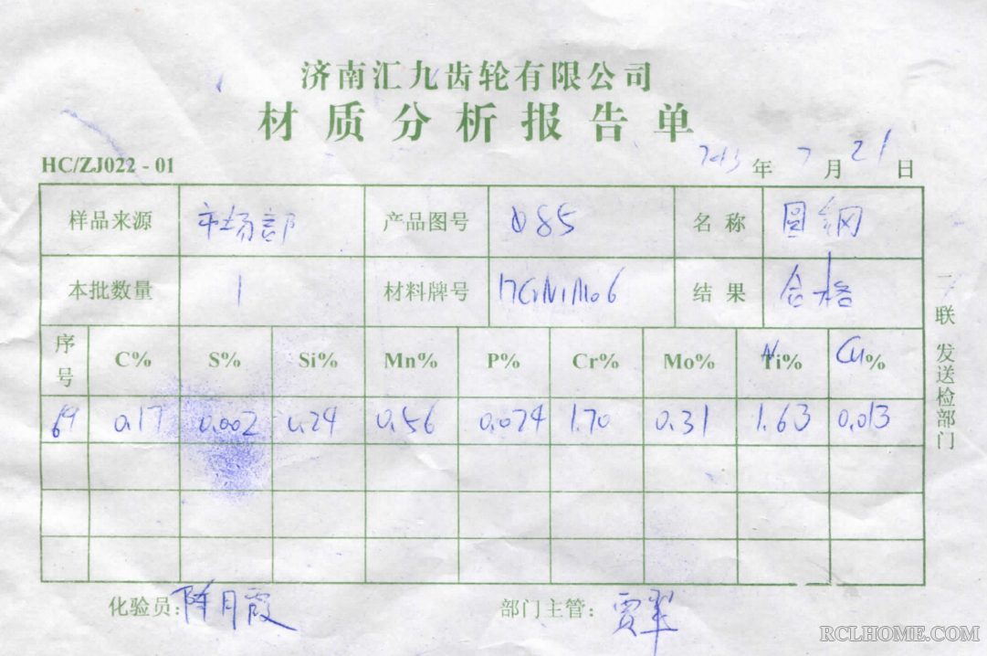

发表于 2015-9-5 14:56:57 | 显示全部楼层
孤鸿踏雪 发表于 2015-9-5 13:58
为什么我用720℃高回的硬度会比你用710℃高回的硬度高呢?
是否碳含量及合金元素偏差造成?
发表于 2015-9-5 16:58:43 | 显示全部楼层
秦时明月 发表于 2015-9-5 14:56
是否碳含量及合金元素偏差造成?
我这个材料来自本钢,成分见化验单
