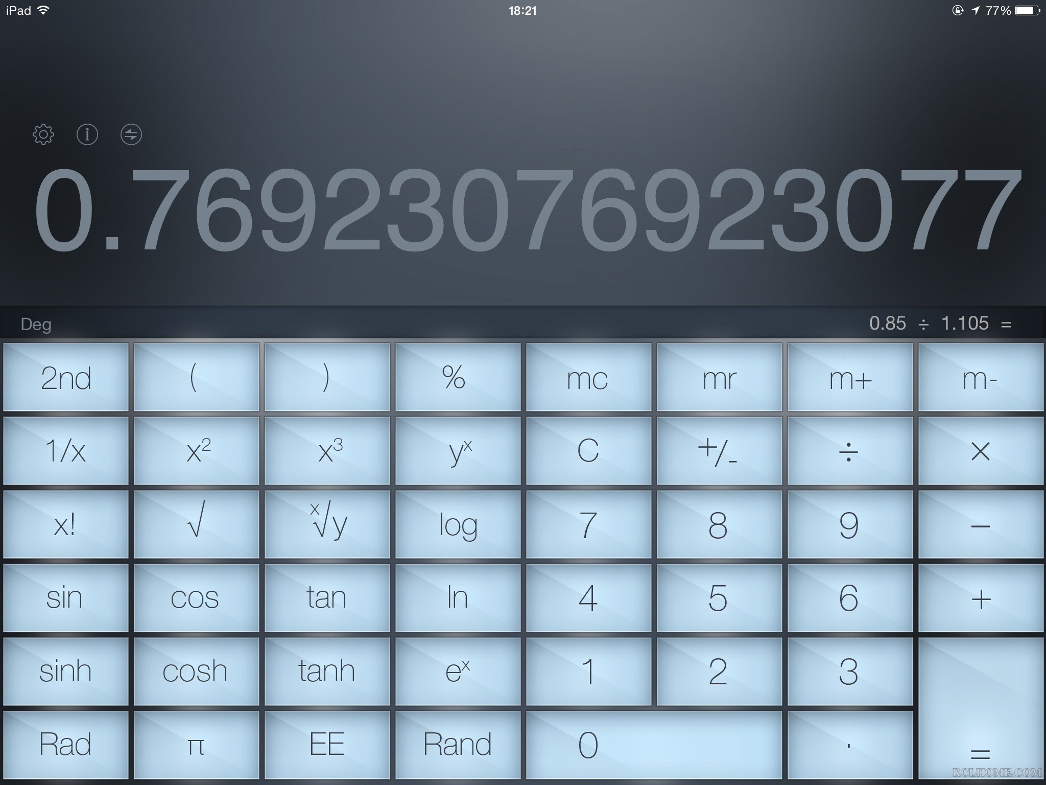

发表于 2015-7-16 18:25:35 | 显示全部楼层
心沐长风 发表于 2015-7-16 17:00
也没有听说过,这个指数是衡定值还是随材料的变化而变化的
image.jpg 看看计算器上有没有“log”
计算器上显示的就是材质为:20CrMnTi扩散碳势和表面合金碳浓度计算结果(理论值)。
孤鸿踏雪 + 10 立此存照

发表于 2015-7-16 20:23:31 来自手机 | 显示全部楼层
那个0.85是扩散的碳势吗,1.105是合金系数,关键是这个1.105是怎么计算出来的

发表于 2015-7-16 20:30:55 来自手机 | 显示全部楼层
是不是计算器上显示的值越大,就代表出碳化物的机率越大?
发表于 2015-7-16 21:01:20 | 显示全部楼层
应该是指在相同碳势条件下数值越大,那么表面合金碳浓度越高。

发表于 2015-7-16 21:45:35 | 显示全部楼层
Log(c1/0.7691)=1.105
这个没算过。
