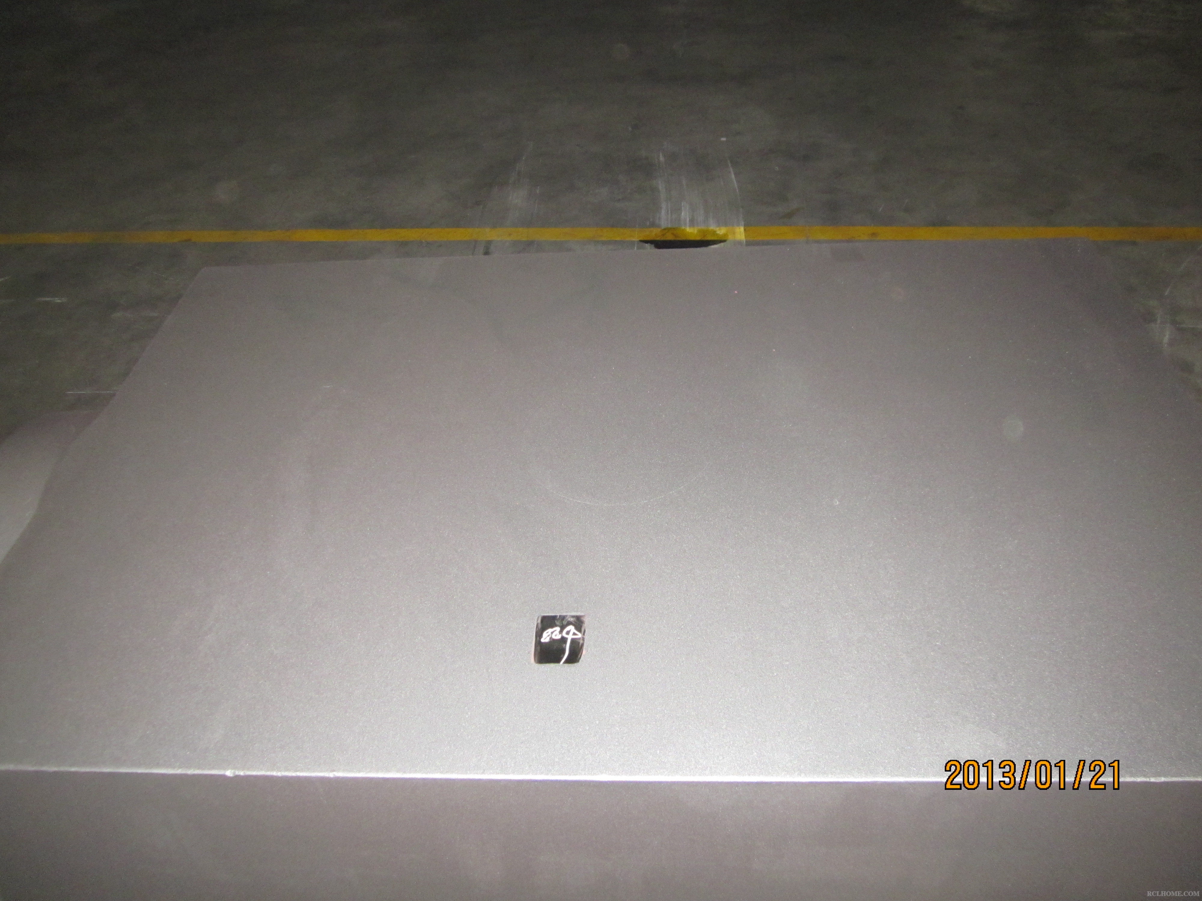

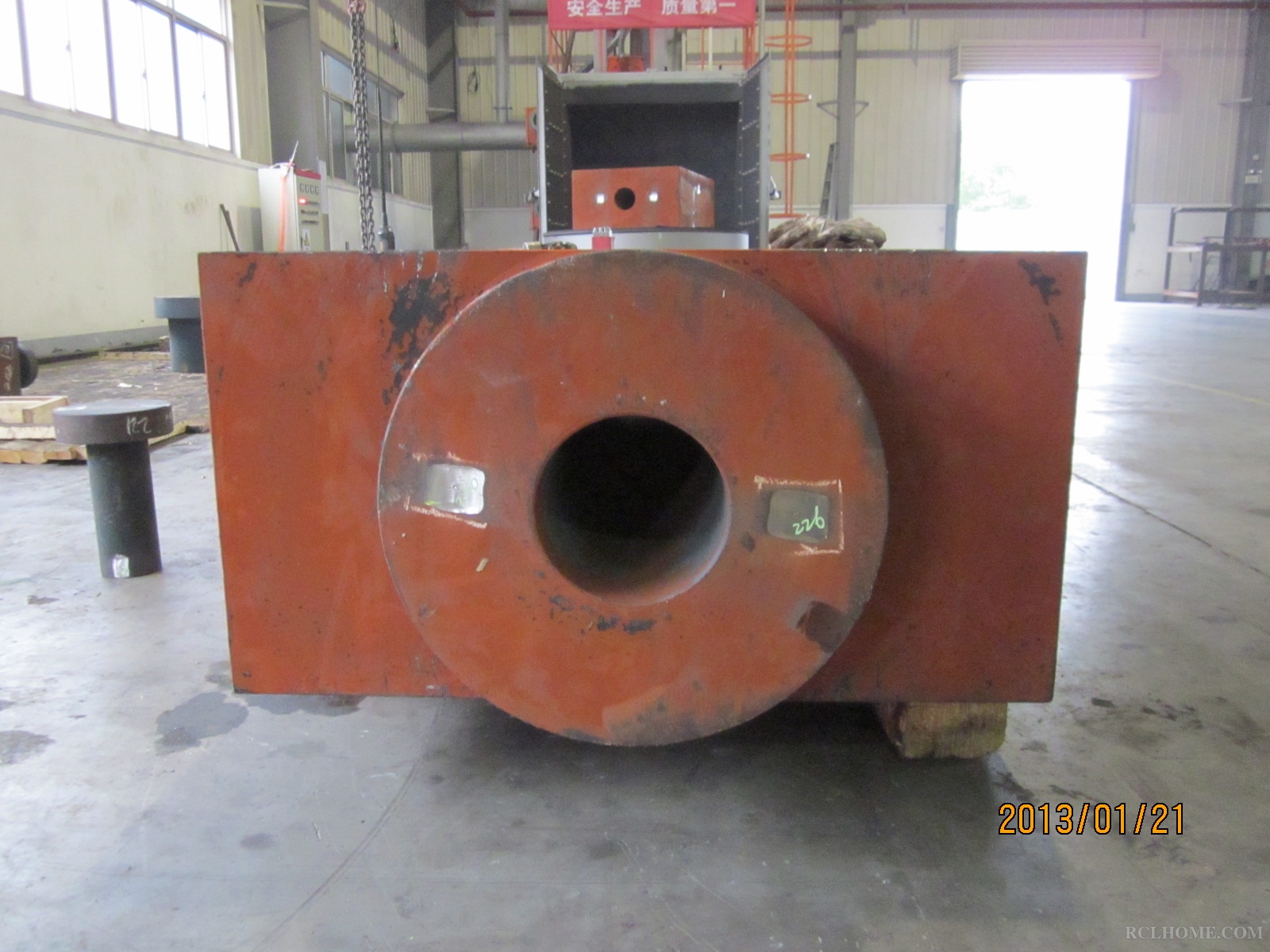

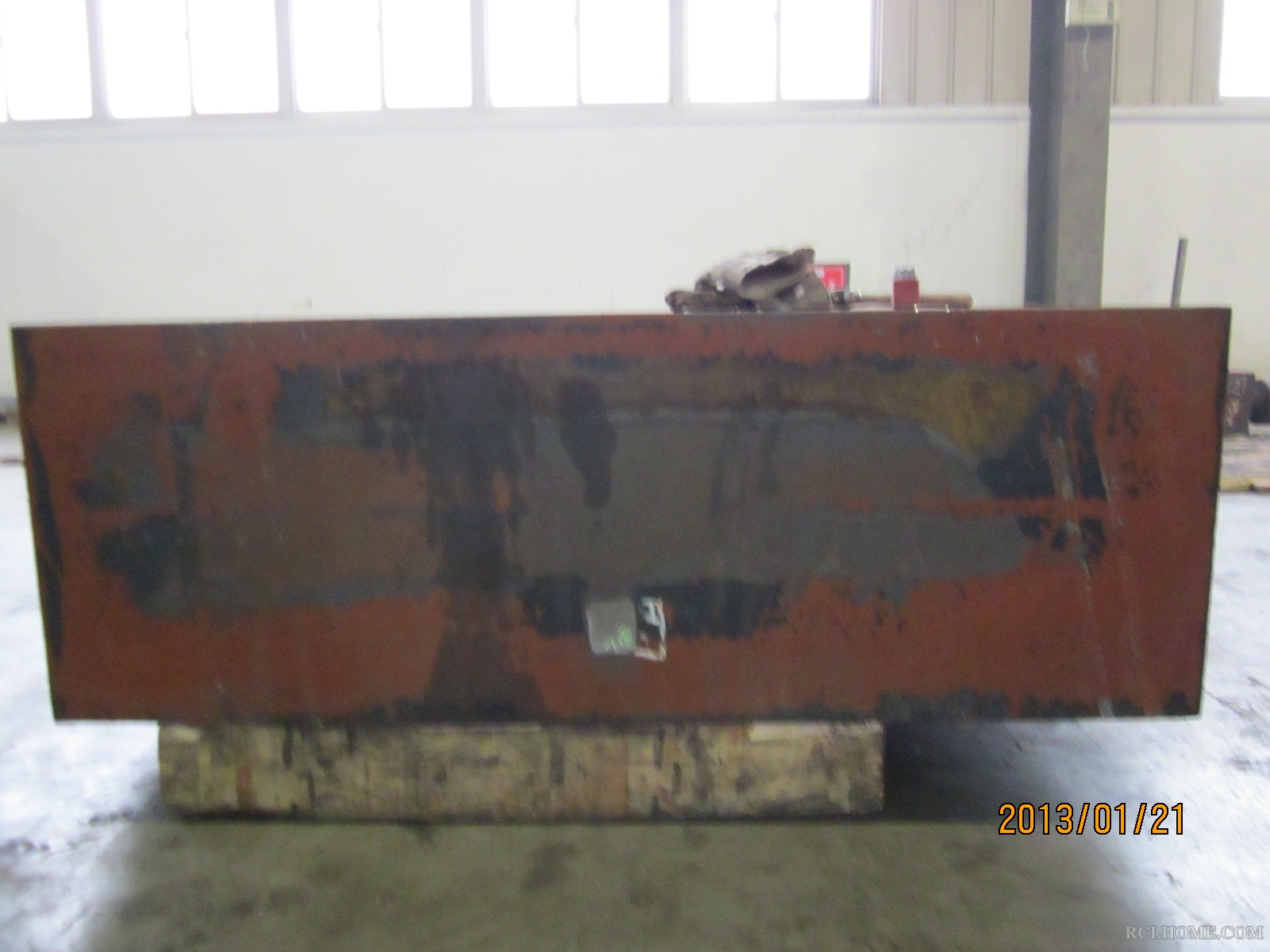

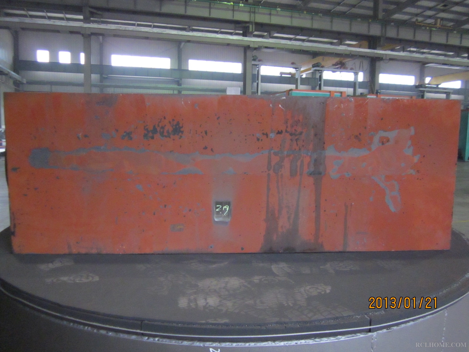

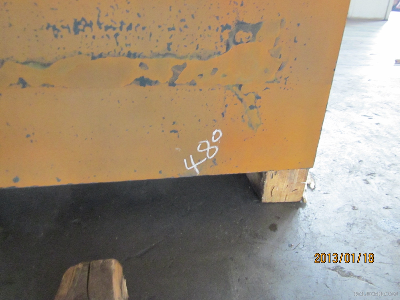

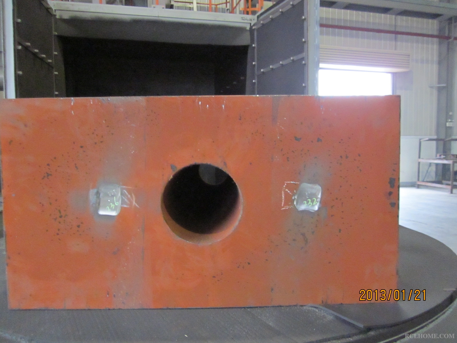

 楼主| 发表于 2013-1-21 14:15:25 | 显示全部楼层

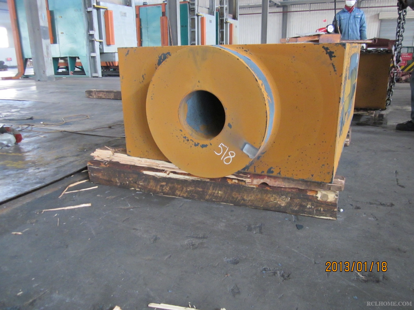

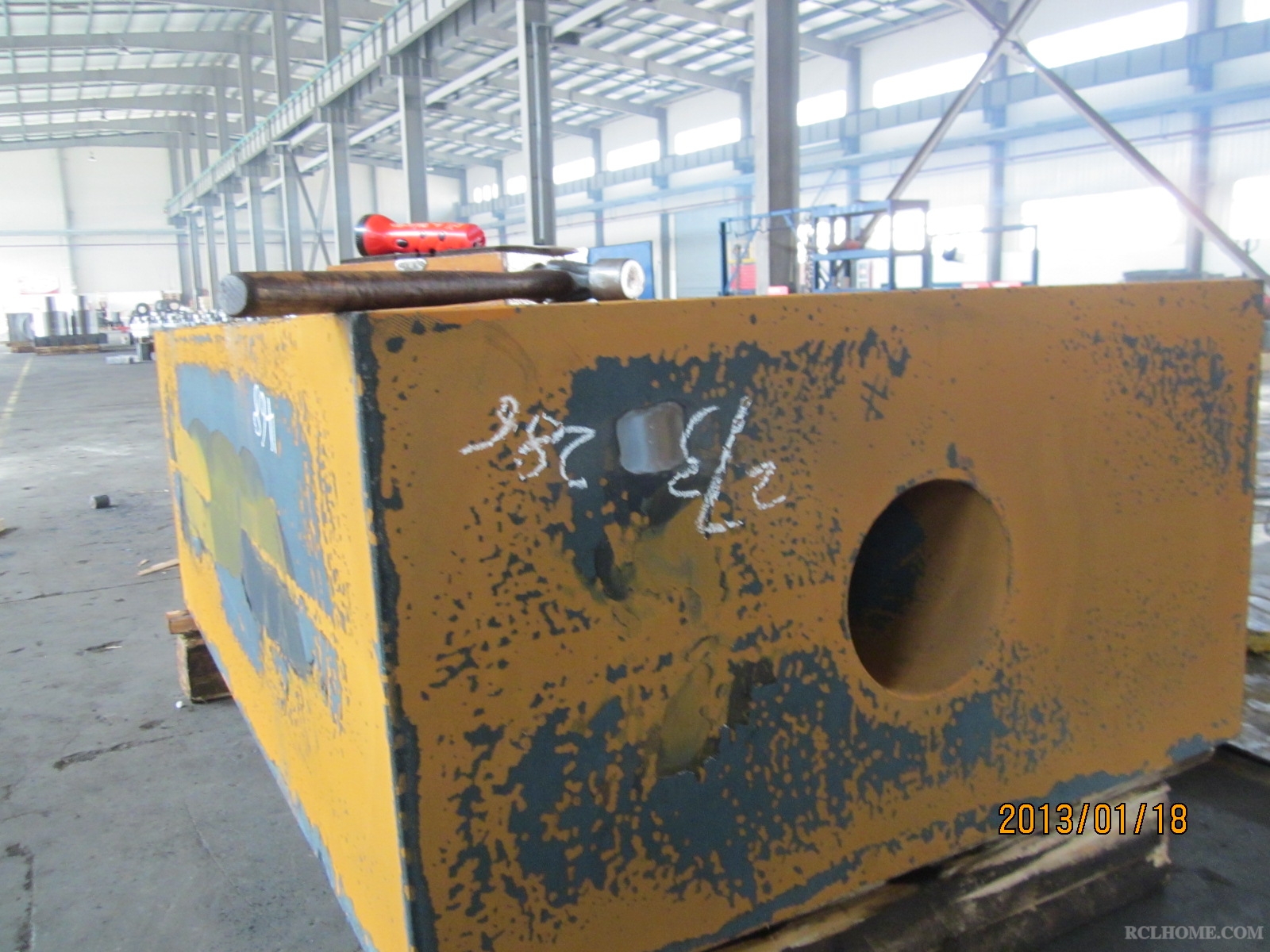

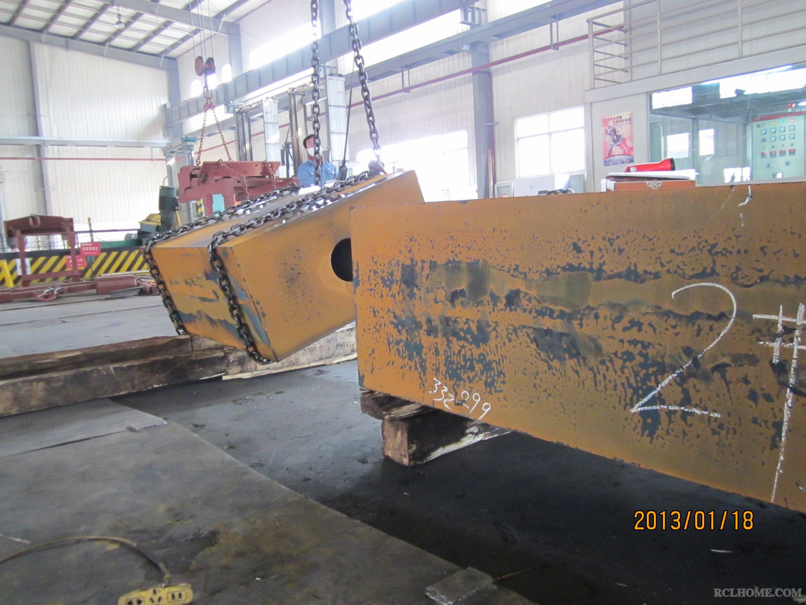

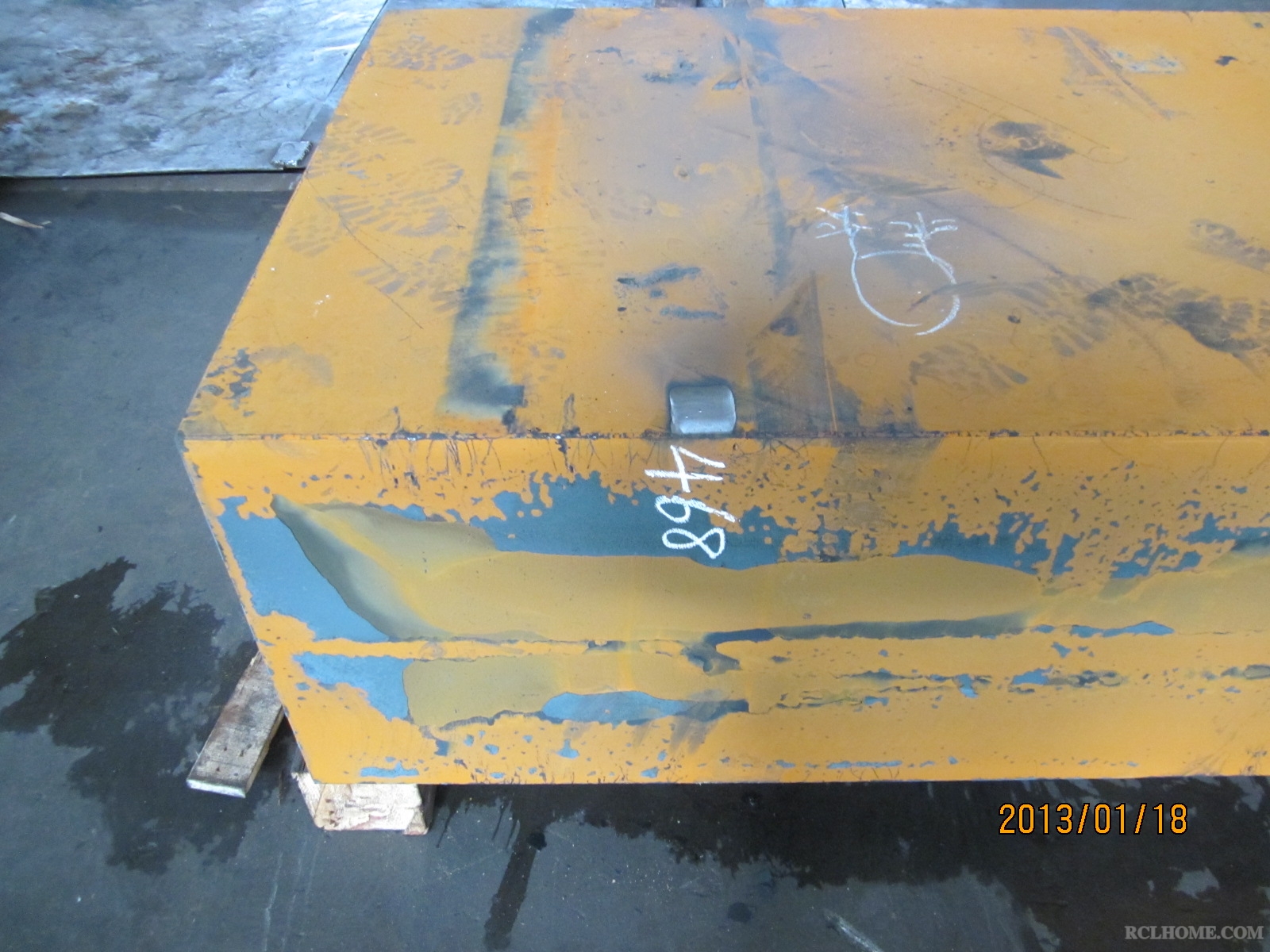

淬火和回火后工件的硬度对照:
先淬火的工件(2#):
2# 淬火518HB(A面)
2# 淬火518HB(A面)
2# 回火236,226HB(A面)
2# 回火236,226HB(A面)
2#淬火468HB(B面)
2#淬火468HB(B面)
2#回火229HB(B面)
2#回火229HB(B面)
2#淬火273,286HB(c面)
2#淬火273,286HB(c面)
2#回火226,224HB(C面)
2#回火226,224HB(C面)
2#淬火299,332HB(D面)回火硬度为205HB照片没拍
2#回火200HB(E面)淬火硬度该面没打硬度
2#回火215HB(F面)该面淬火硬度没打
签到天数: 49 天
941
4185
4185

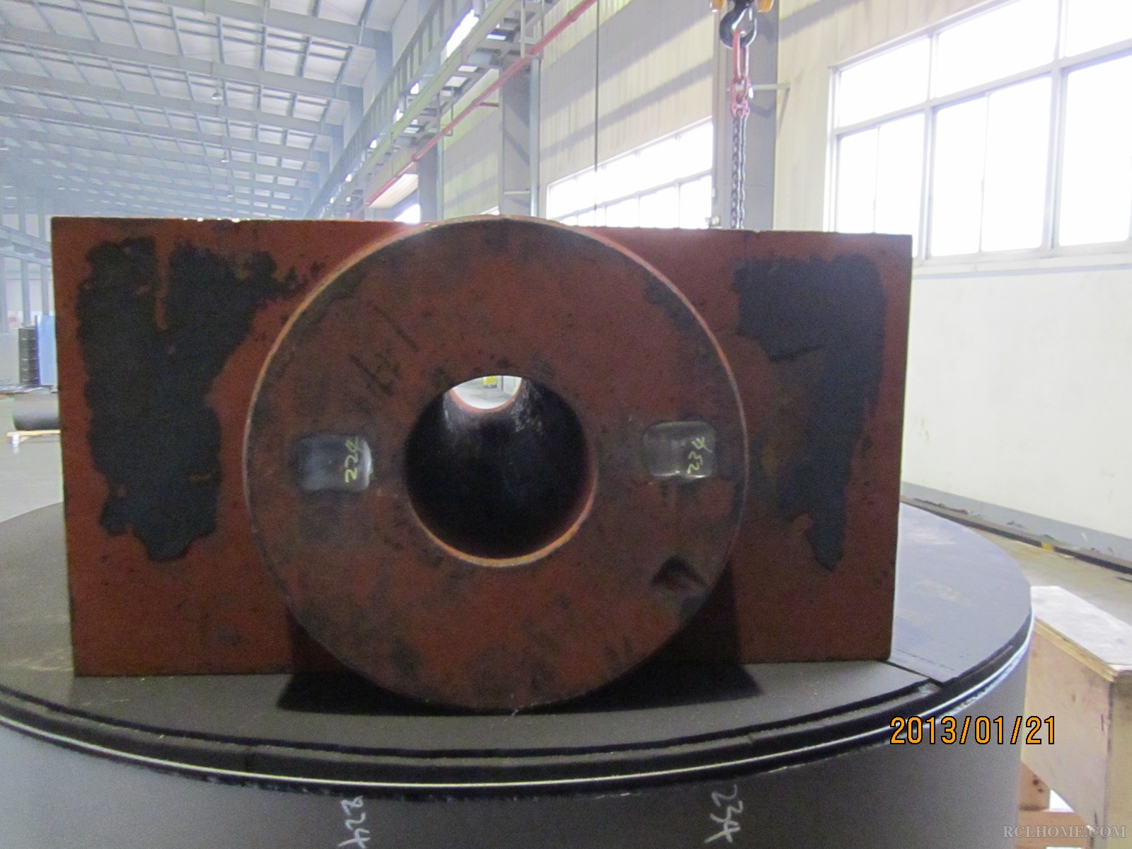

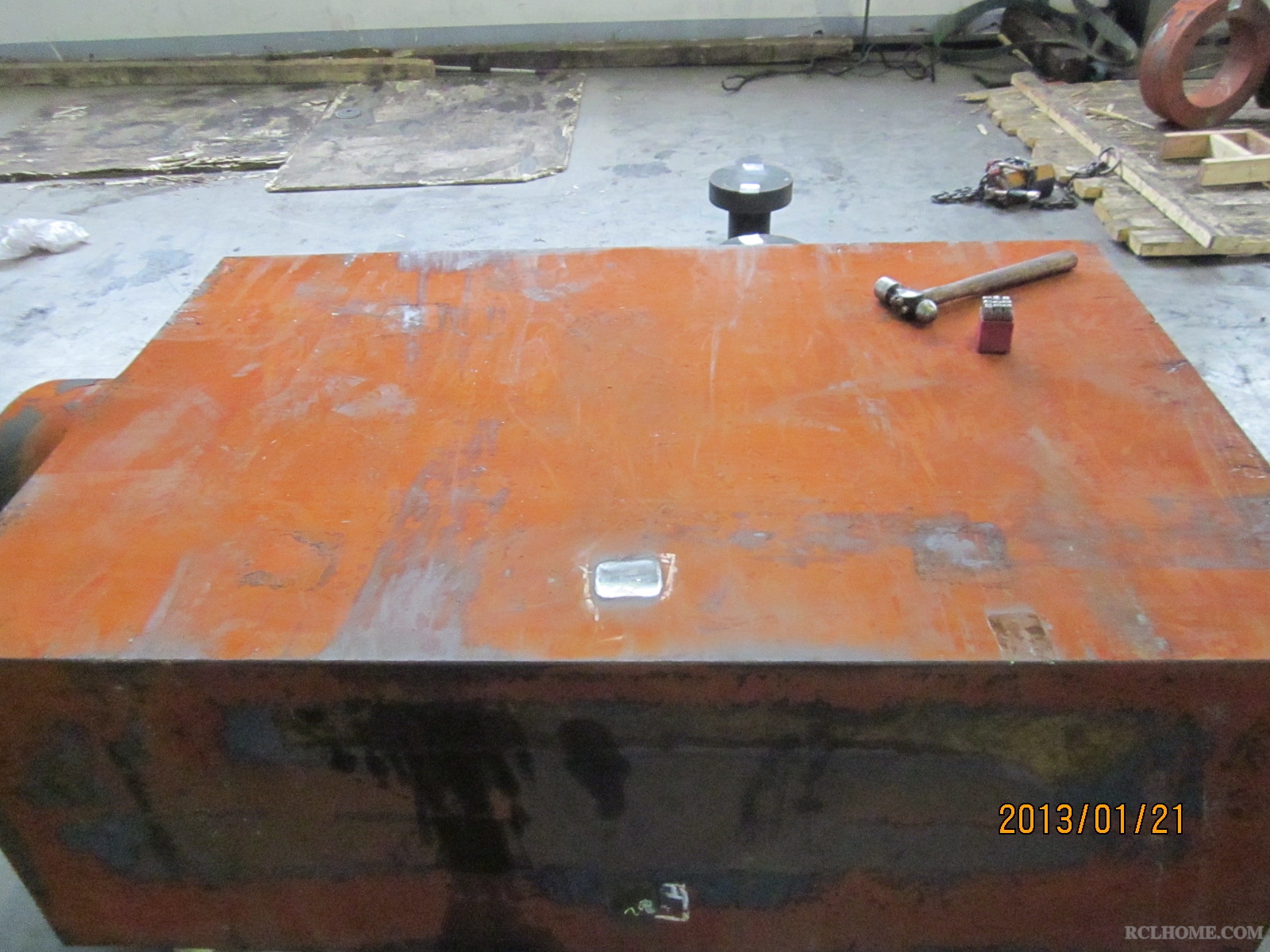

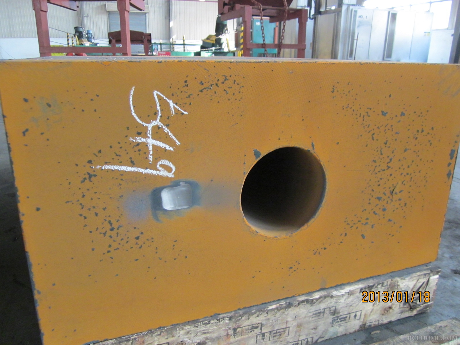

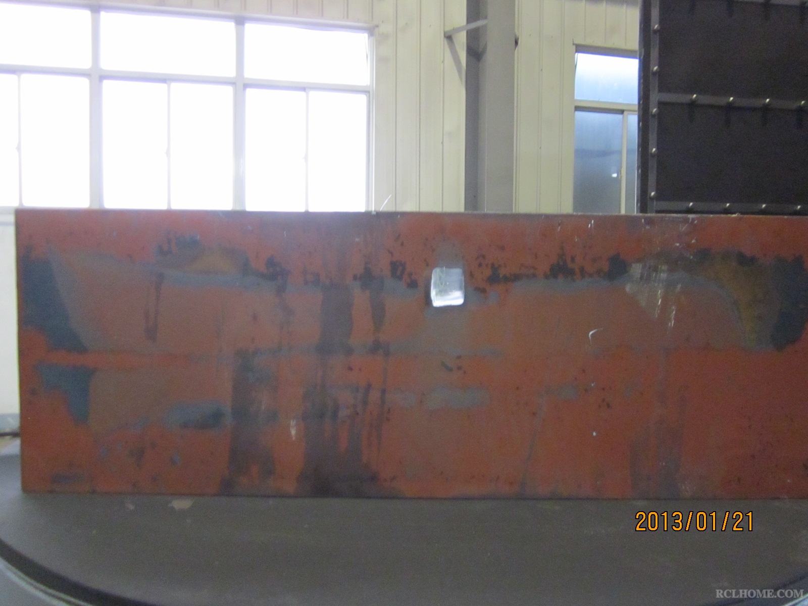

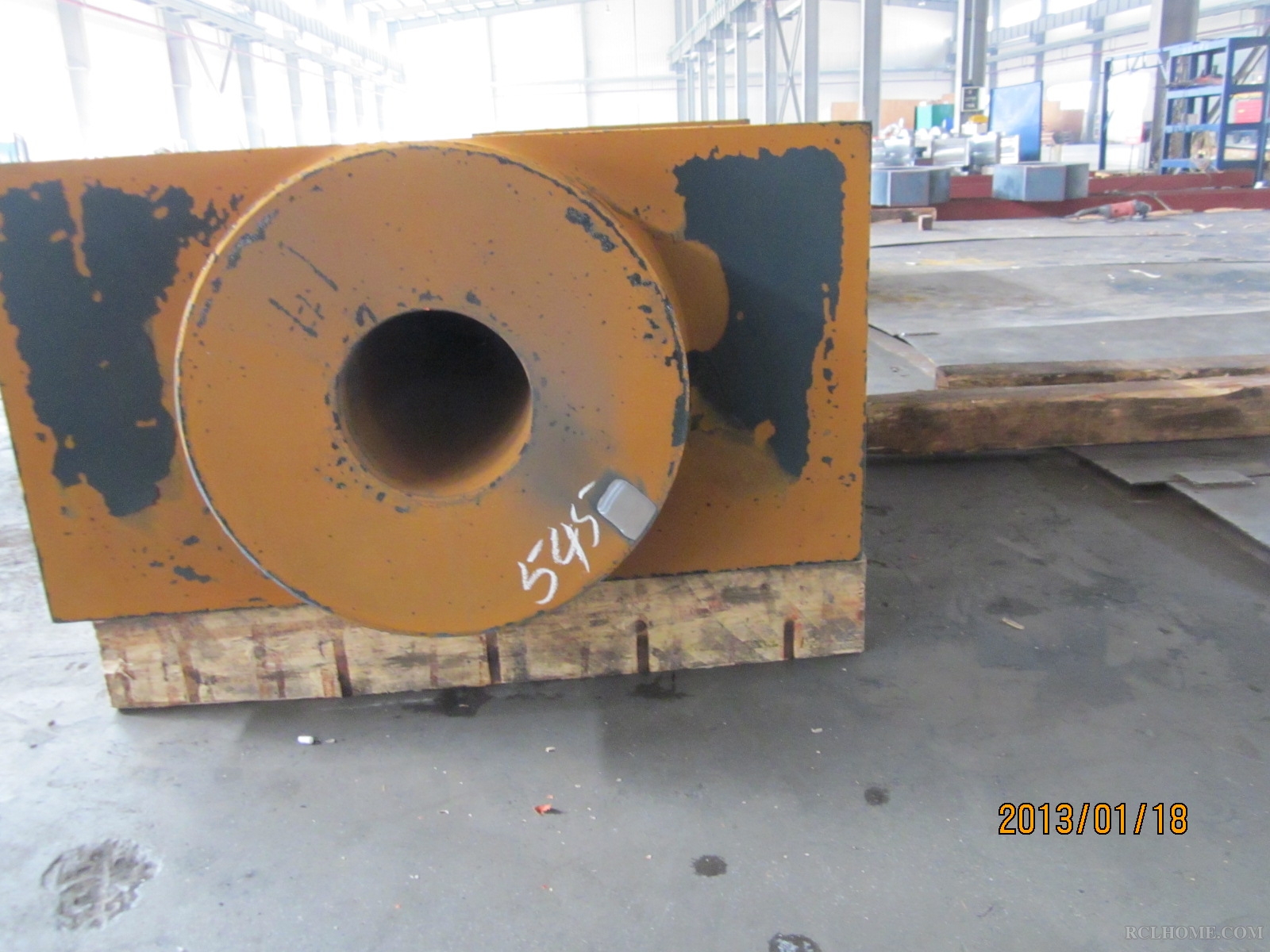

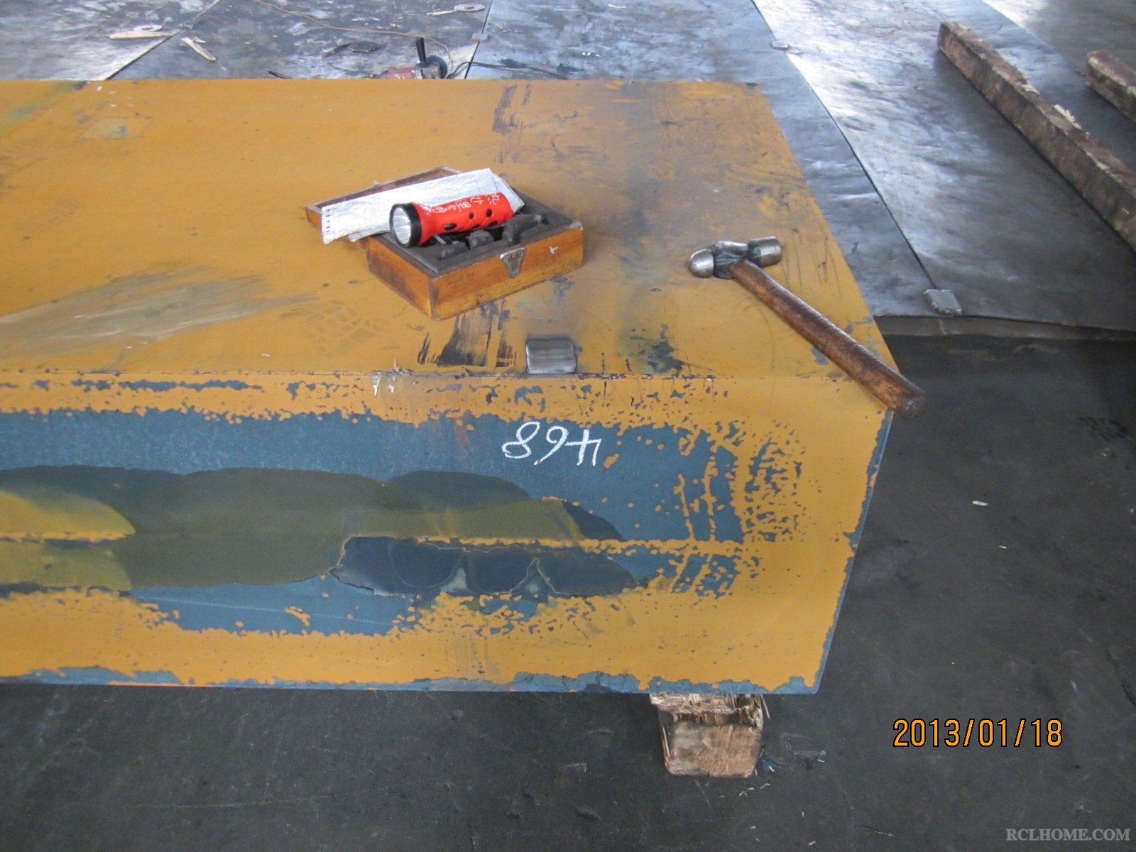

 楼主| 发表于 2013-1-21 14:36:34 | 显示全部楼层
后出炉淬火工件(1#)
淬火和回火硬度对照:
1#淬火545HB(A面)
1#淬火545HB(A面)
1#回火224,234HB(A面)
1#回火224,234HB(A面)
1#淬火468HB(B面)
1#淬火468HB(B面)
1#回火222HB(B面)
1#回火222HB(B面)
1#淬火549HB(C面)
1#淬火549HB(C面)
1#回火236,232HB(C面)
1#回火236,232HB(C面)
1#淬火480HB(D面)
1#淬火480HB(D面)
1#回火224HB(D面抛丸之后拍的)
1#回火224HB(D面抛丸之后拍的)
1#回火219HB(E面)该面淬火硬度未打
1#回火226HB(F面)该面淬火硬度未打
签到天数: 49 天
941
4185
4185
 楼主| 发表于 2013-1-21 14:48:10 | 显示全部楼层
2#工件淬火、回火硬度
                          A面                B面           C面              D面          E面        F面
淬火后硬度        518               468        273,286        332,299
回火后硬度        236,226        229        226,224        205           200        215
1#工件淬火、回火硬度
                         A面                B面        C面         D面                E面        F面
淬火后硬度        545               468        549               480
回火后硬度        224,234        222        232,236        224        219        226

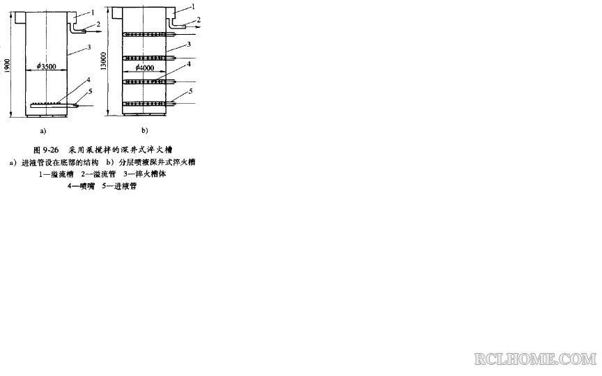

发表于 2013-1-21 22:58:47 | 显示全部楼层
要想办法让复杂变为简单,冷却介质有序运动,避免出现迎面、背面现象。
溢流槽看看热处理手册。

 楼主| 发表于 2013-1-22 10:19:47 | 显示全部楼层
找到了一张图,图中的溢水槽是不是防止水溢出槽而设计的?
我们水槽的设计确实存在这方面的缺陷,操作不慎,容易发生水溢出的事故。我再想通过设置一个浮标,浮标设置一个感应的装置,感应装置可以控制水泵的开关。当水快满的时候,浮标沉下去的时候,水泵关,浮上来,水泵又开。
