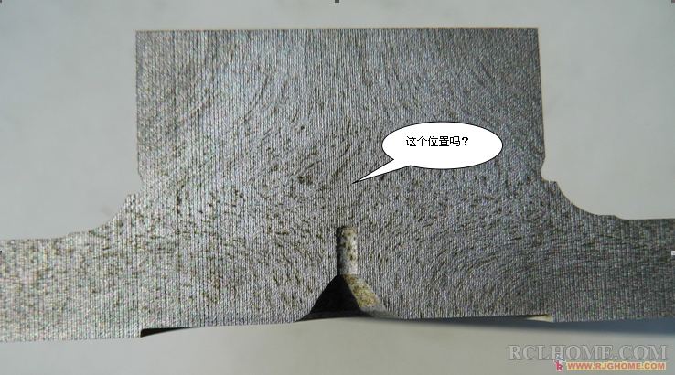

孤鸿踏雪 发表于 2014-3-16 14:24
这样吧,你把你们的方法所检查的试样断口拍幅照片看看,你们的检查方法是否很清晰可靠?这个应该 ...
好吧!等有机会了,就拍下来,不过我现在依旧用的老款诺基亚,像素不高哦!
fjg 发表于 2014-3-16 15:11
好吧!等有机会了,就拍下来,不过我现在依旧用的老款诺基亚,像素不高哦! ...
        这个不是什么大问题,想要把这项工作做好,临时借一架高清晰度的数码相机即可。我个人认为,无论什么高档手机,照相的效果还是不如相机,现在数码相机已经很便宜,我去年在另一网站用积分换取了一款明基GH660广角、变焦数码相机,市场售价也不过800元左右,但拍出来的照片清晰度应该可以满足日常工作所需
       瞧,这个(见附件图片)就是用这家相机拍下来的
