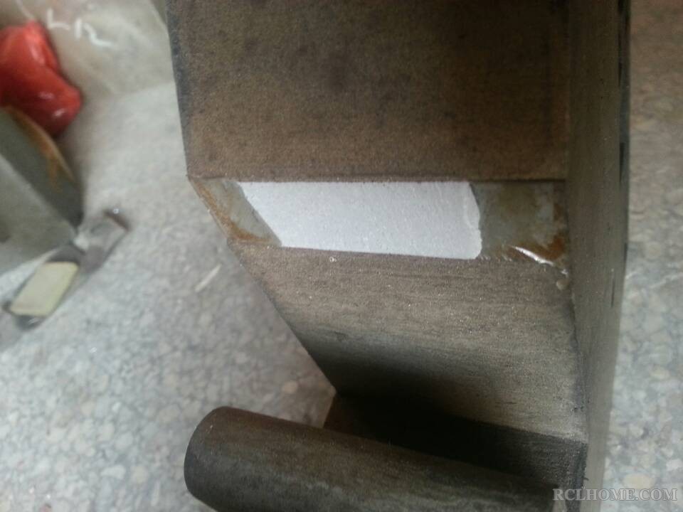

一大块料表面有裂纹,线切割以后尖角的地方裂纹比较多
16
16
 楼主| 发表于 2013-12-27 19:15:45 | 显示全部楼层
Cr12     HRC55                              料厚度60的

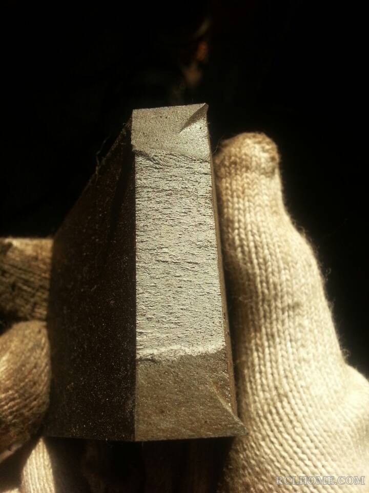

 楼主| 发表于 2013-12-27 22:13:02 来自手机 | 显示全部楼层
别人帮我加工的,金相不清楚,师傅你麻烦看看断面,异常?
16
16
 楼主| 发表于 2013-12-27 22:14:09 来自手机 | 显示全部楼层
上下裂的都差不多15mm左右
