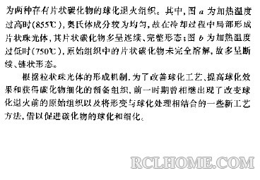

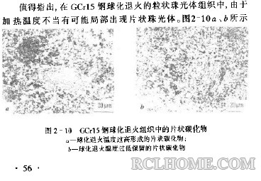

发表于 2013-11-12 19:44:17 | 显示全部楼层
永不言弃 发表于 2013-11-12 11:26
请问欠热和过热产生的片状珠光体各有什么特征吗?还是说要根据具体的球化工艺相关联才能证实 ...
我这里也没实物图,你可以去看看“轴承钢”这本书,也可以去BBS看“MYG的金相手册”,哪里有实物图。
