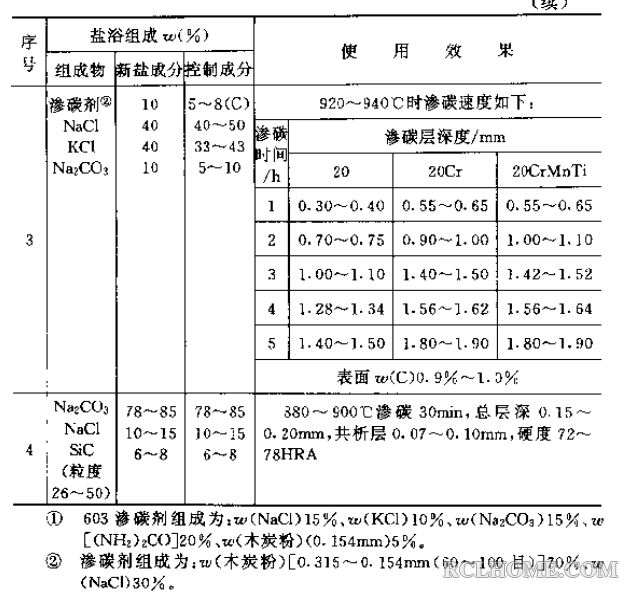

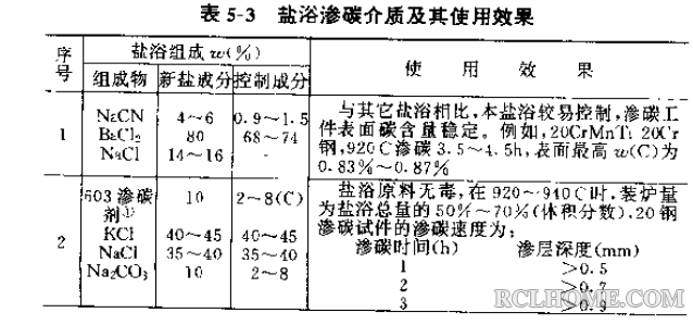

哪位大侠用过盐浴渗碳盐,推荐一下

发表于 2013-10-30 11:53:21 | 显示全部楼层
据我所知,603盐浴渗碳比较稳定。

 楼主| 发表于 2013-10-31 07:23:14 | 显示全部楼层
shaod 发表于 2013-10-30 11:52
自配的好用一些,而且很灵活。
烧总,如何解决碳浓度稳定性?

发表于 2013-10-31 07:39:46 | 显示全部楼层
汤大郎 发表于 2013-10-31 07:23
烧总,如何解决碳浓度稳定性?
稳定性是一个固有的问题对这种方式来说,因为C一直都在消耗中(包括溢出)。
碳的补充大都是经验操作,比如火焰颜色变化就意味着C含量在变化,所以,少加勤加就成为了主要办法。
