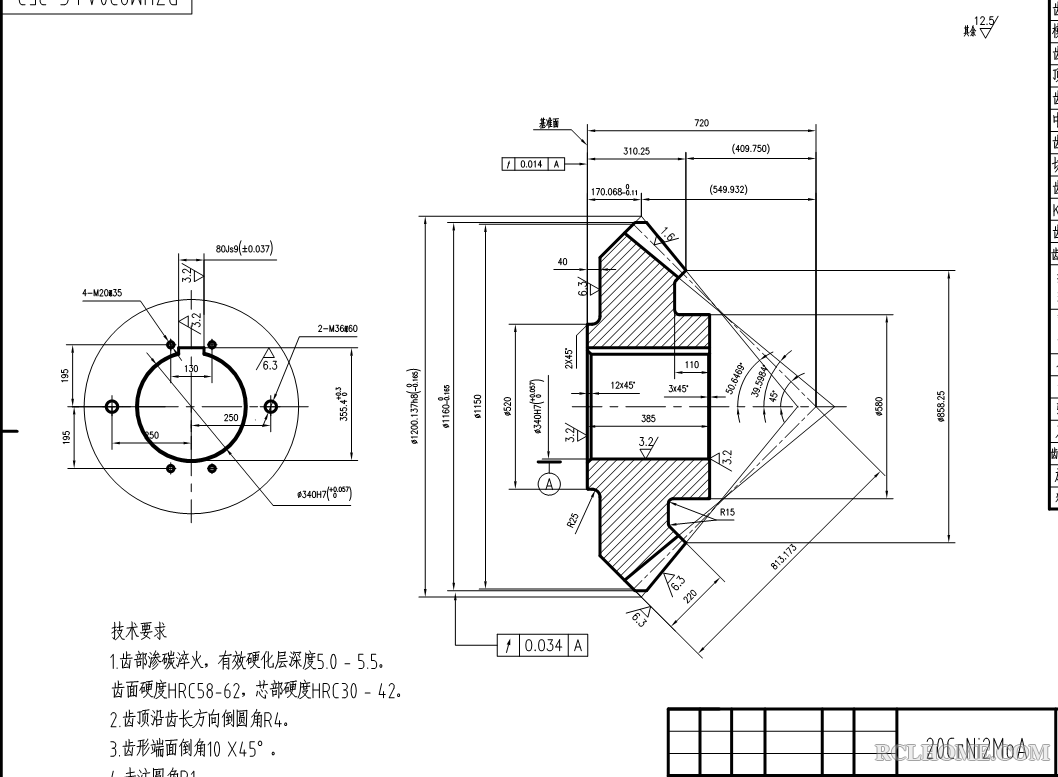

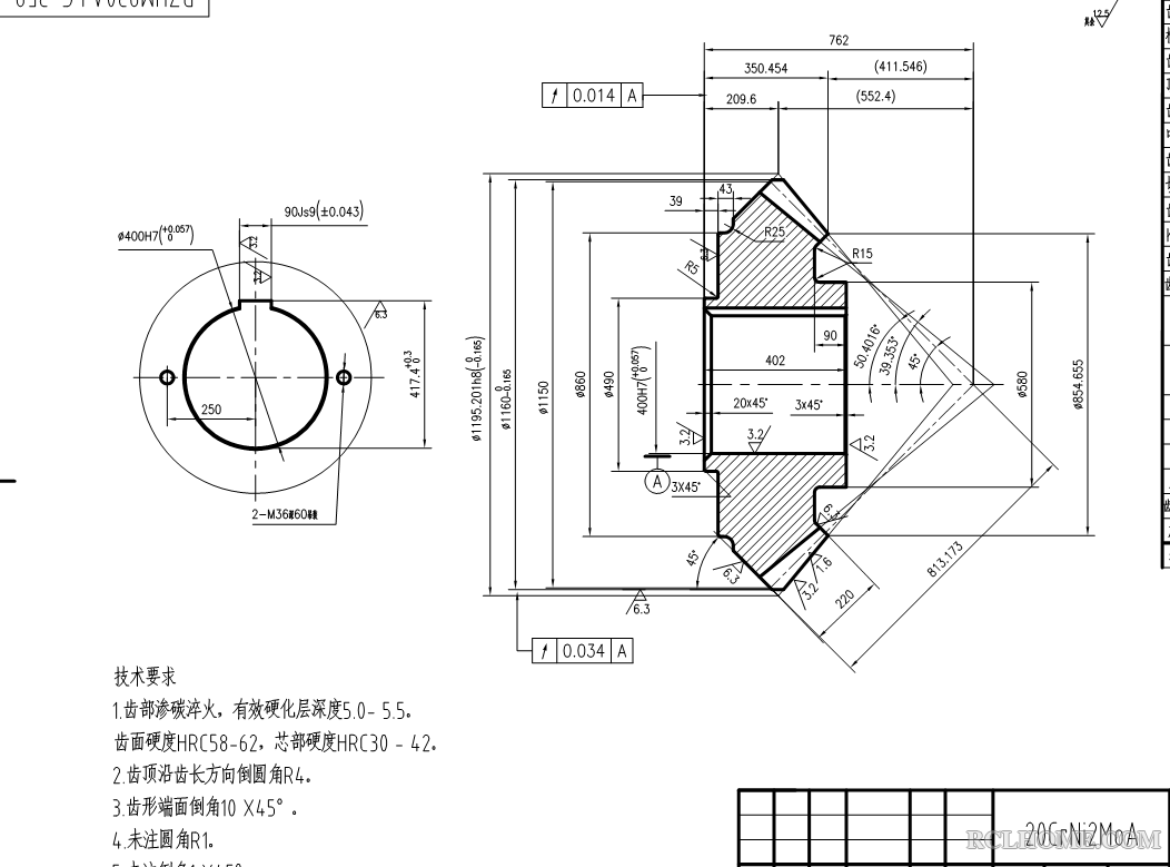

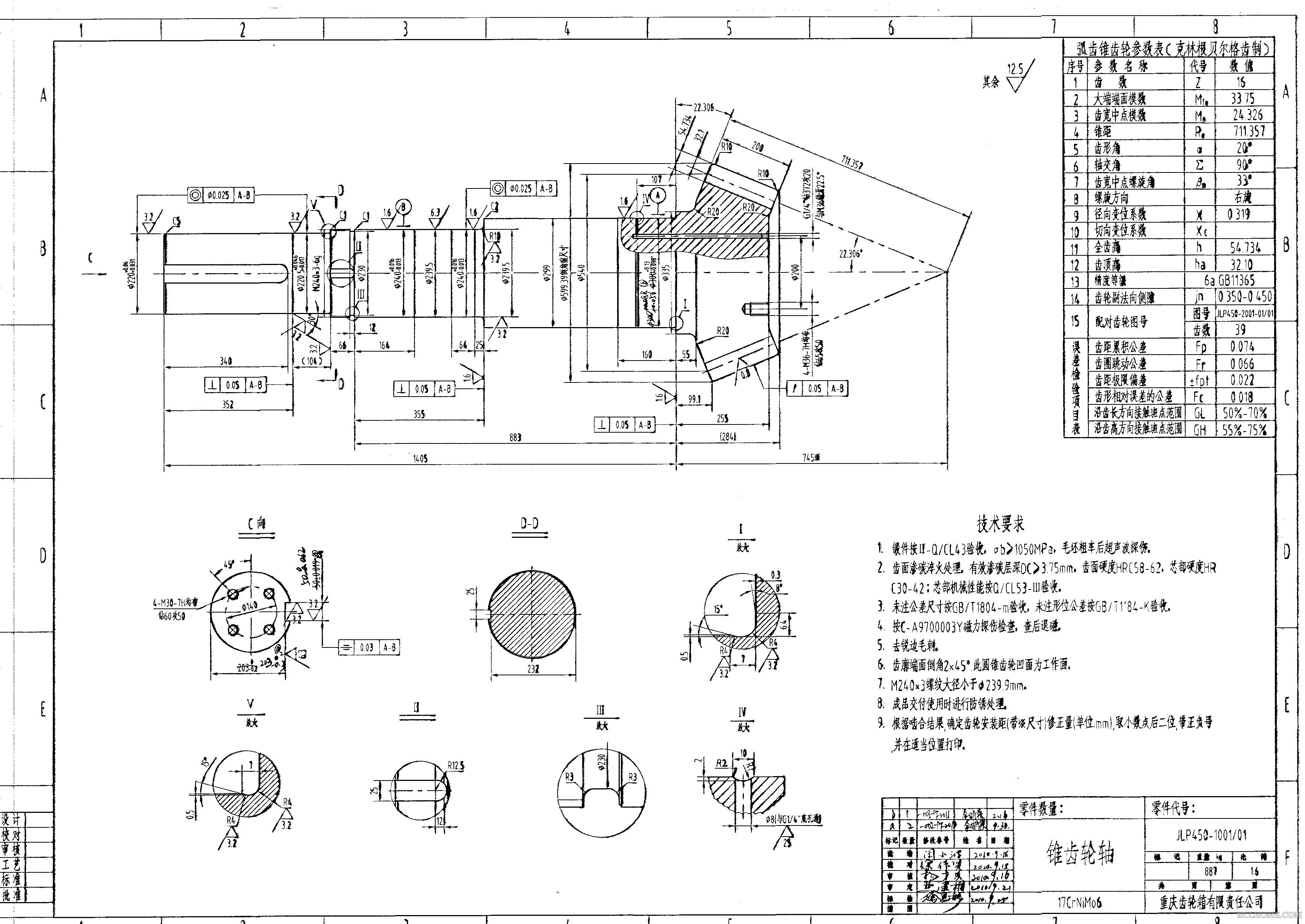

昨天我与那位朋友讨了三张图纸,现传于此处,这样龚兄或其他朋友就可以对症下药了
发表于 2013-7-18 18:41:03 | 显示全部楼层
1、这三个零件的芯部要求30~42HRC有点难、我个人看法:这三种零件的芯部硬度都可能超过42HRC。
2、键槽是否可以渗碳后再加工?因为这个键槽对热处理变形有不利的影响。
3、是否可以对这些大模数齿轮的有效硬化层深度只规定下限、对上限不做要求?4、如果图纸上的齿部表面硬度58~62HRC是指成品硬度、好像也有点难。因为还要考虑零件渗碳后的磨削加工量。如果齿部表面硬度58~62HRC是只渗碳加工后的表面硬度,那是一点问题也没有的。
5、这些零件渗碳加工完成后是否需要磨齿根?因为磨削加工是指全齿都要磨削的话、可以不用考虑IGO指标。如果渗碳加工后只磨齿面的话、还是需要考虑IGO指标的。
参与人数 2金钱 +40 收起 理由
孤鸿踏雪 + 20 很给力!
所以因为 + 20
