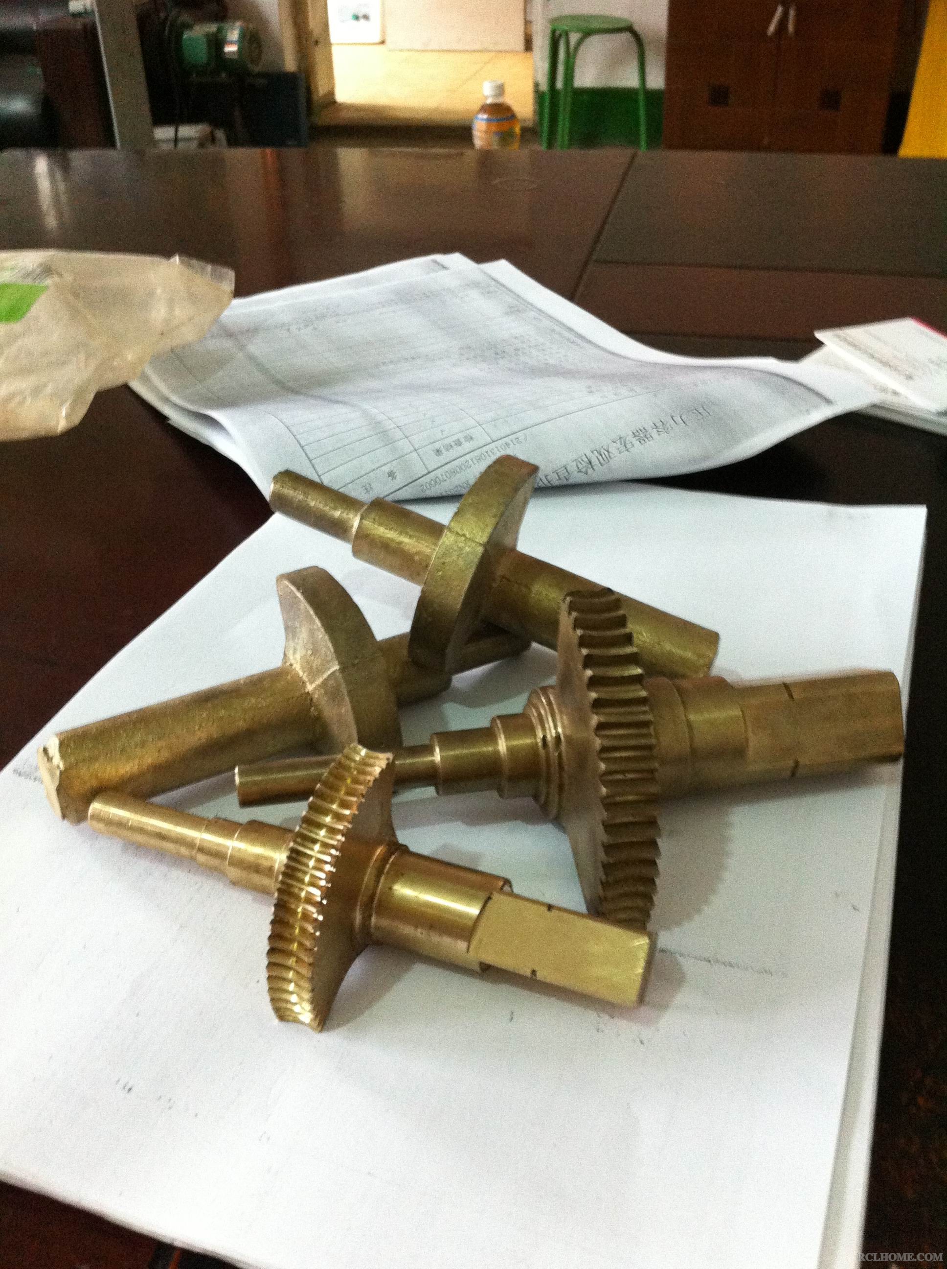

材料:954 铸件
要求:170,目前130(不知道是硬度还是什么指标)
求热处理工艺············

你的客户没有给你提供具体牌号和化学成分吗?

我觉得应该是这个牌号,你这是蜗轮吗!  ZCuSn10Pb1

最好问化学成分, 看你那个零件是做蜗轮用的,而且很可能采用的砂型铸造,如果真是便是强度指标的话,这个我觉得不能用热处理强化。了通过其它铸造方法实现这个强度指标。要不就让他提供化学成分。而且我看这材料目前硬度应该在750HBW左右。可以和你的客户交流一下

我个人觉得是啊,这个采用金属型铸造就可以达到强度要求,而且这种材料蛮贵的,可以赶上高速钢的价格,甚至超过高速钢的价格了。  估计每公斤在80元左右吧

可以这么理解。 如果采用离心铸造也可以达到要有,但是不能脱模,所以不能采用。我看你这个应该是砂型铸造吧!

固溶时效会有效果么?

你问一下你的客户,如果锡含量超过10%的话就不能热处理强化了。而要通过冷却变形来提高强度和弹性性能。

我专业做热处理的,这是客户送来的,信息只有这些,我没有接触过有色金属的热处理,你看我该怎么做呢?

      而954我查了查,没有查到,却查到了C955,这是一美国的铸造铝青铜牌号,约相当于我国的ZCuAl9Fe4Ni4Mn2(ZQAl9-4-4-2)或ZCuAl10Fe3Mn2(ZQAl10-3-1.5)
