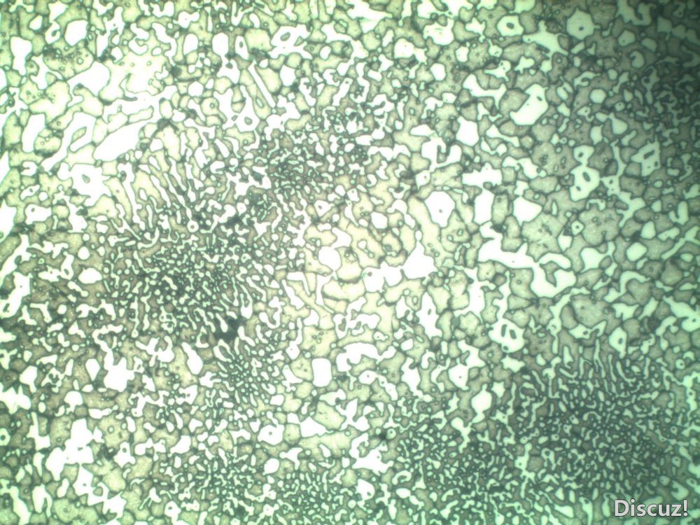

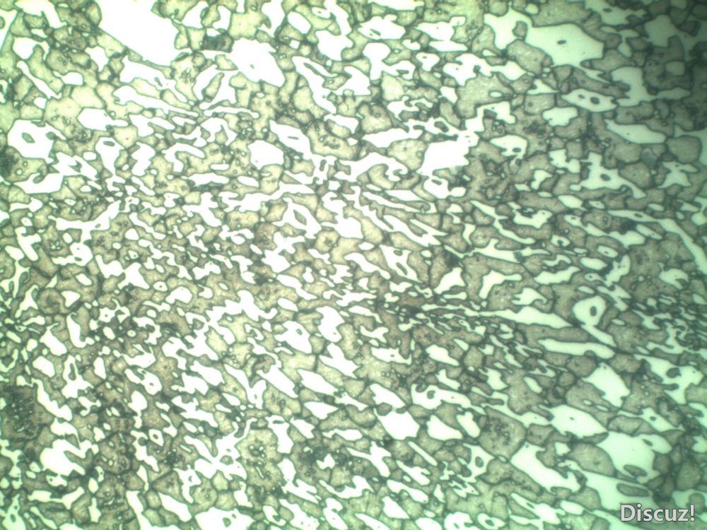

高铬铸铁Cr26,真空炉钎焊后,1020度高压气淬,再-180度深冷处理。
现在客户要求看残奥的量,请教高工们,这个要怎么看呢!

 楼主| 发表于 2018-11-6 10:28:46 | 显示全部楼层
这个是400X的金相图片

发表于 2018-11-6 11:47:42 | 显示全部楼层
对此材料不了解为何淬火后看不到马氏体组织啊...

 楼主| 发表于 2018-11-6 16:01:11 | 显示全部楼层
我也不清楚,这个材料是我朋友的,他让我帮他看残奥的量,我司只有硝酸酒精腐蚀液,不知道是不是腐蚀的方法不对

发表于 2018-11-9 14:00:31 | 显示全部楼层
确实看不到马氏体组织,无法评定!
发表于 2018-11-9 14:22:54 | 显示全部楼层
能否提供一下材料的具体成分
我见过一些高Cr的,基本会向铁素体化,

发表于 2018-11-9 22:10:20 来自手机 | 显示全部楼层
金相软件分析里,有一个标准,是用来评定残奥的含量的,但是,前提是图得对!

发表于 2018-11-9 22:16:22 来自手机 | 显示全部楼层
另外加一句,这么高的cr,奥氏体相区基本上已经看不到了,更谈不上残奥
