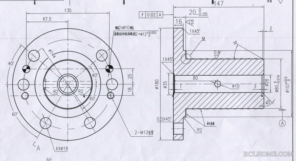

           今天在井式炉做一个45*产品的,形状酷似附图(直径Ф85),技术要求26~32HRC,淬火后硬度Ф85外圆硬度58~61HRC,回火温度初定510℃,结果炉温升到350℃,炉子就撂挑子了,大家估计一哈510℃回火合适否?
 楼主| 发表于 2015-9-17 14:43:26 | 显示全部楼层
           附图如下
发表于 2015-9-17 14:44:47 | 显示全部楼层
510回火合适,回后应在30-33HRC,这个硬度最好用HB检。

 楼主| 发表于 2015-9-17 15:30:05 | 显示全部楼层
tianmu 发表于 2015-9-17 14:57
淬火到58-61HRC可是做的不孬,510回火应该是偏硬,建议540回火
这个球玩意儿,我怀疑是增碳了,不敢用过高温度回火

 楼主| 发表于 2015-9-18 09:36:29 | 显示全部楼层
所以因为 发表于 2015-9-17 20:13
我这里井式空气炉做的也达到过这个硬度,我不认为我水平高,而是材料神经病~~不正常 ...
         我认为这个尺寸的45钢淬火至这个硬度,对老孤而言,是相当不易的,也是偶然为之
 楼主| 发表于 2015-9-18 09:41:09 | 显示全部楼层
秦时明月 发表于 2015-9-18 08:27
杨工:510回后结果是?
           总共6个样件,回火后,夜班检验员用便携式里氏硬度计检查小端面硬度为:26~30HRC/2件,27~30HRC/1件,26~29HRC/1件,25~29HRC/1件,还有一件是24~26HRC。刚才白班检验员上班后,用台式洛氏硬度计复检27~30HRC、25~29HRC、24~26HRC-3件的Ф85外圆,硬度分别为28.5~30HRC,26~29HRC,24~29HRC。

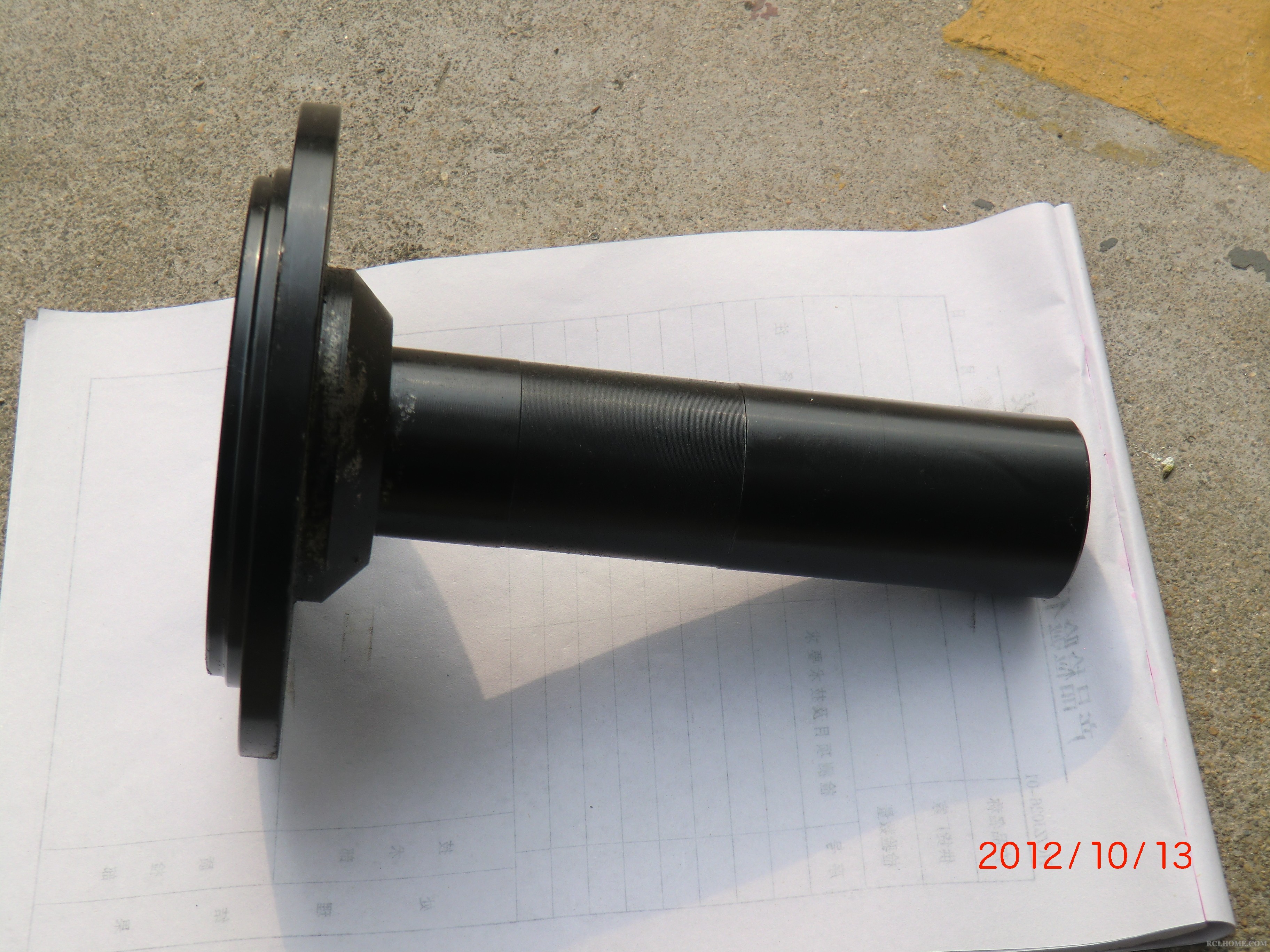

 楼主| 发表于 2015-9-18 09:58:51 | 显示全部楼层
所以因为 发表于 2015-9-18 09:45
杨工,偶然为之的原因是什么?
        看看这个产品(见附图),输入轴(Z111012)(45*钢,法兰盘Ф168,轴颈Ф40,技术要220~250HB),也是井式炉加热8~10%食盐水淬火,淬火后硬度一般就在53~59HRC之间
 楼主| 发表于 2015-9-18 09:59:38 | 显示全部楼层

 楼主| 发表于 2015-9-22 09:50:12 | 显示全部楼层
雪影孤枫 发表于 2015-9-21 22:18
公差带若是33-35HRC杨工有把握吗?
           这个,真木有。
发表于 2015-9-22 10:29:17 | 显示全部楼层
杨工是如何理解图纸上的技术要求26~32HRC的?
 楼主| 发表于 2015-9-22 10:33:30 | 显示全部楼层
还请搬兄给讲解一下这个技术要求(见附件截图)如何理解
