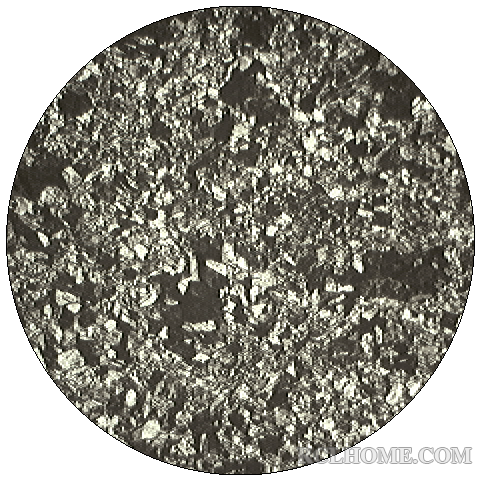

          如题,看附图请参与评级

发表于 2015-9-5 21:41:36 来自手机 | 显示全部楼层
图中的黑色块状组织是什么?是末熔的锻造组织还是珠光体组织
 楼主| 发表于 2015-9-6 08:37:58 | 显示全部楼层
       那当然是珠光体。请问:“末熔的锻造组织”是什么意思?什么组织?

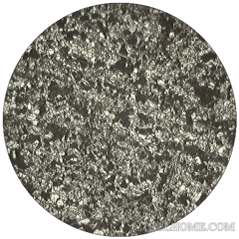

发表于 2015-9-8 21:14:05 来自手机 | 显示全部楼层
有点像你第二张图片中的黑色团状组织

发表于 2015-9-8 21:18:27 来自手机 | 显示全部楼层
第二张图片的放大倍数是多少?如果是100倍,那晶粒就不均匀了。而且珠光珠晶粒粗大
 楼主| 发表于 2015-9-9 07:20:58 | 显示全部楼层
两幅图片都是100倍的

发表于 2017-5-13 10:47:42 | 显示全部楼层
孤鸿踏雪 发表于 2015-9-9 07:20
两幅图片都是100倍的
第二张是不是混晶了,6级。。不知合不合理?

发表于 2017-5-13 10:48:39 | 显示全部楼层
第一张的晶粒度6级吧?

发表于 2017-5-13 10:49:18 | 显示全部楼层
两幅图片都是100倍的
第二张是不是混晶了,组织6级。。不知合不合理?
