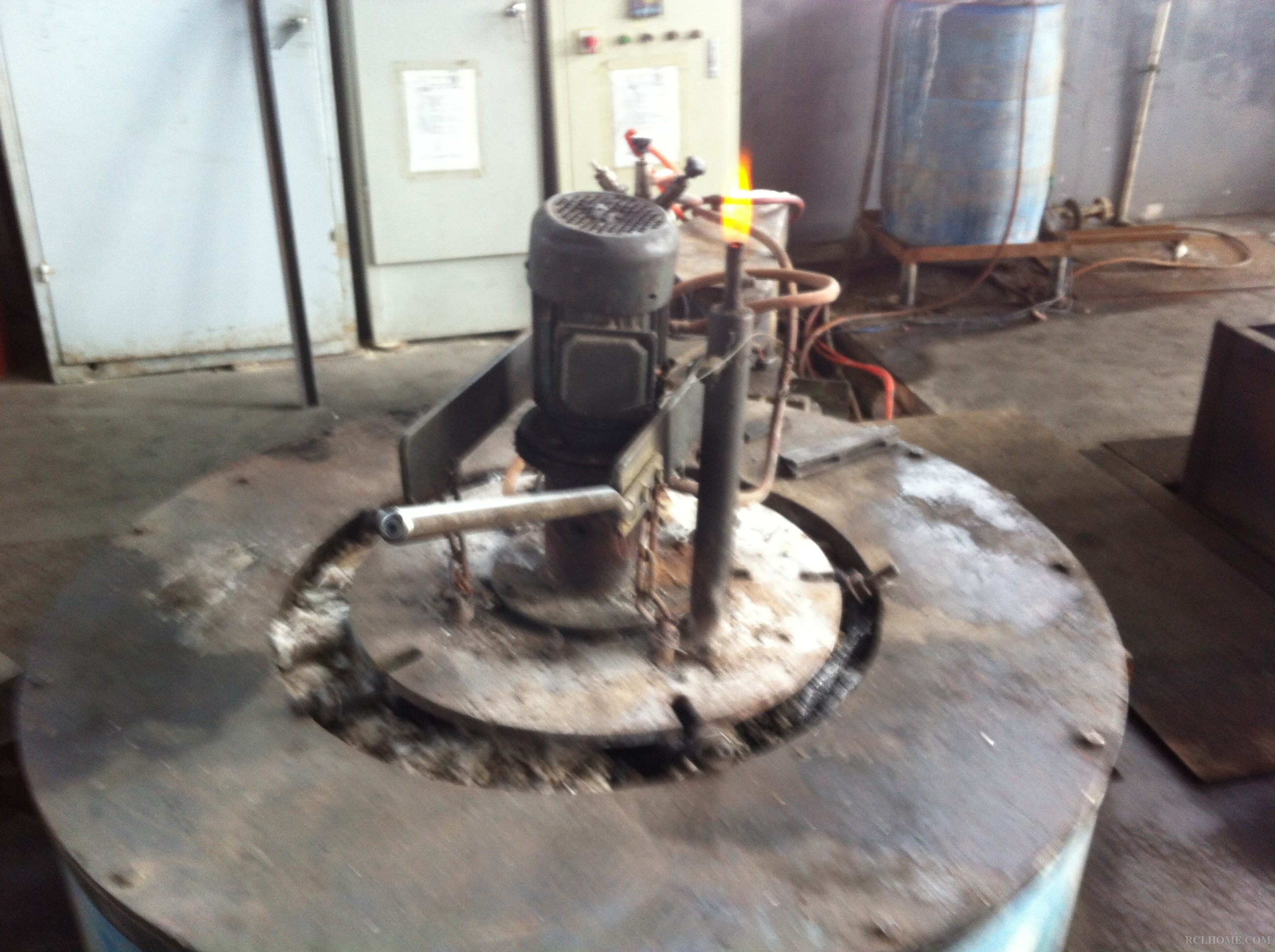

发表于 2015-8-7 11:54:23 | 显示全部楼层 |阅读模式

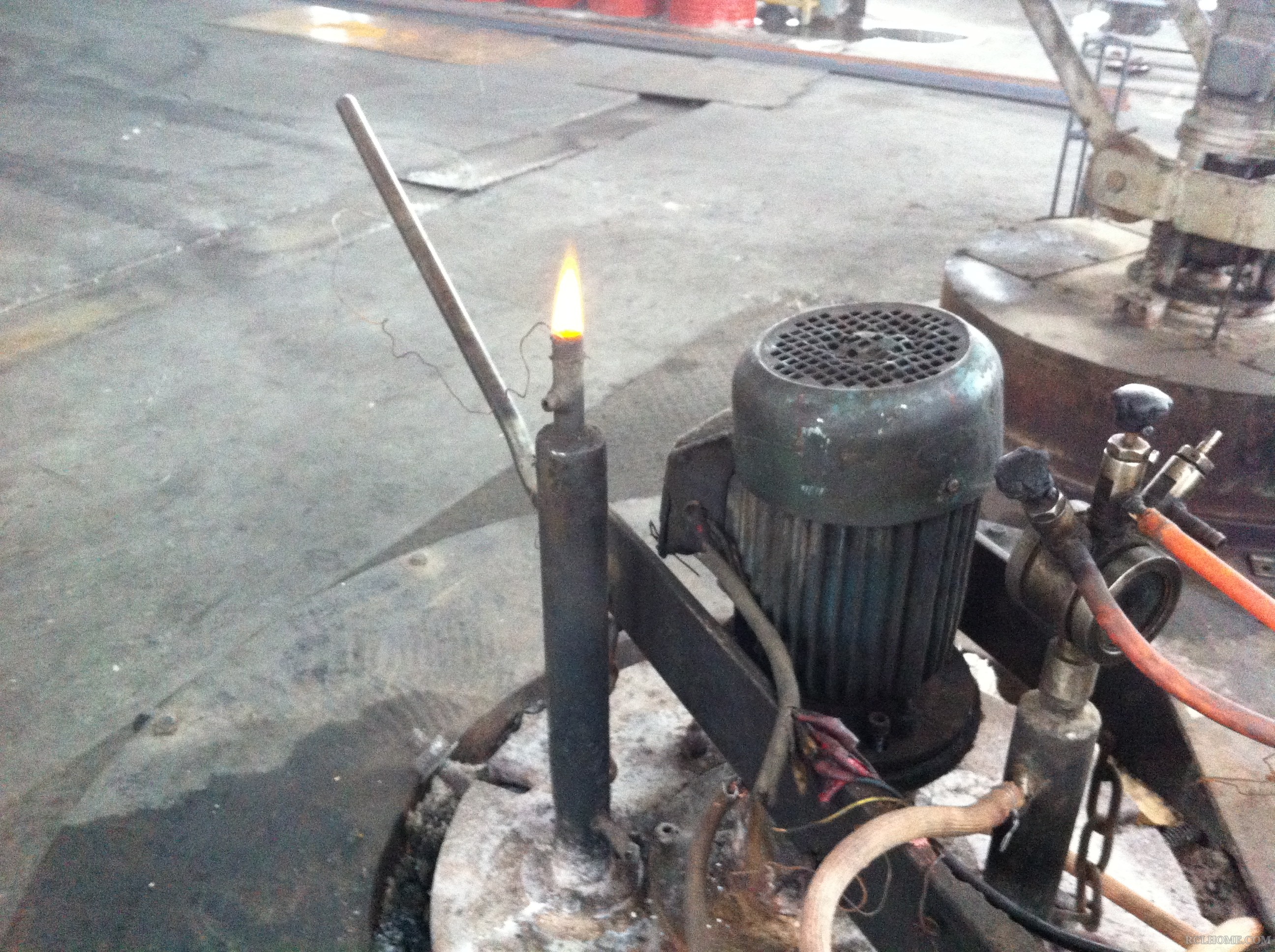

         炉温610℃甲醇火焰

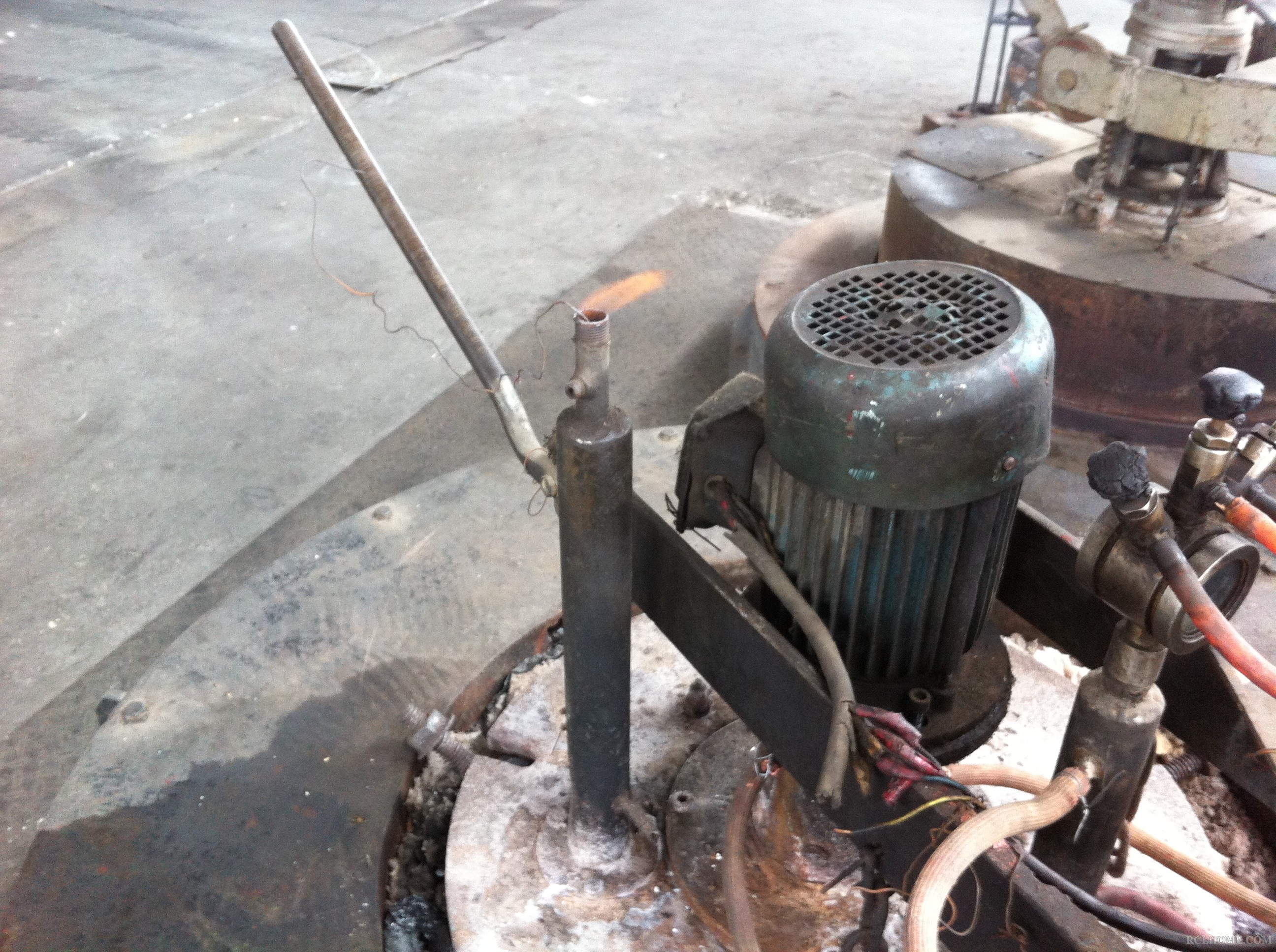

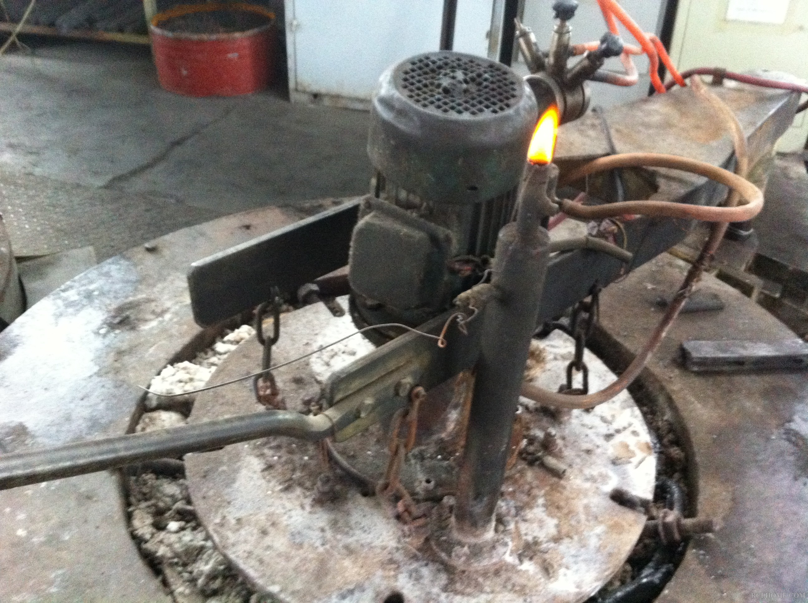

 楼主| 发表于 2015-8-7 11:58:22 | 显示全部楼层
炉温750℃甲醇火焰

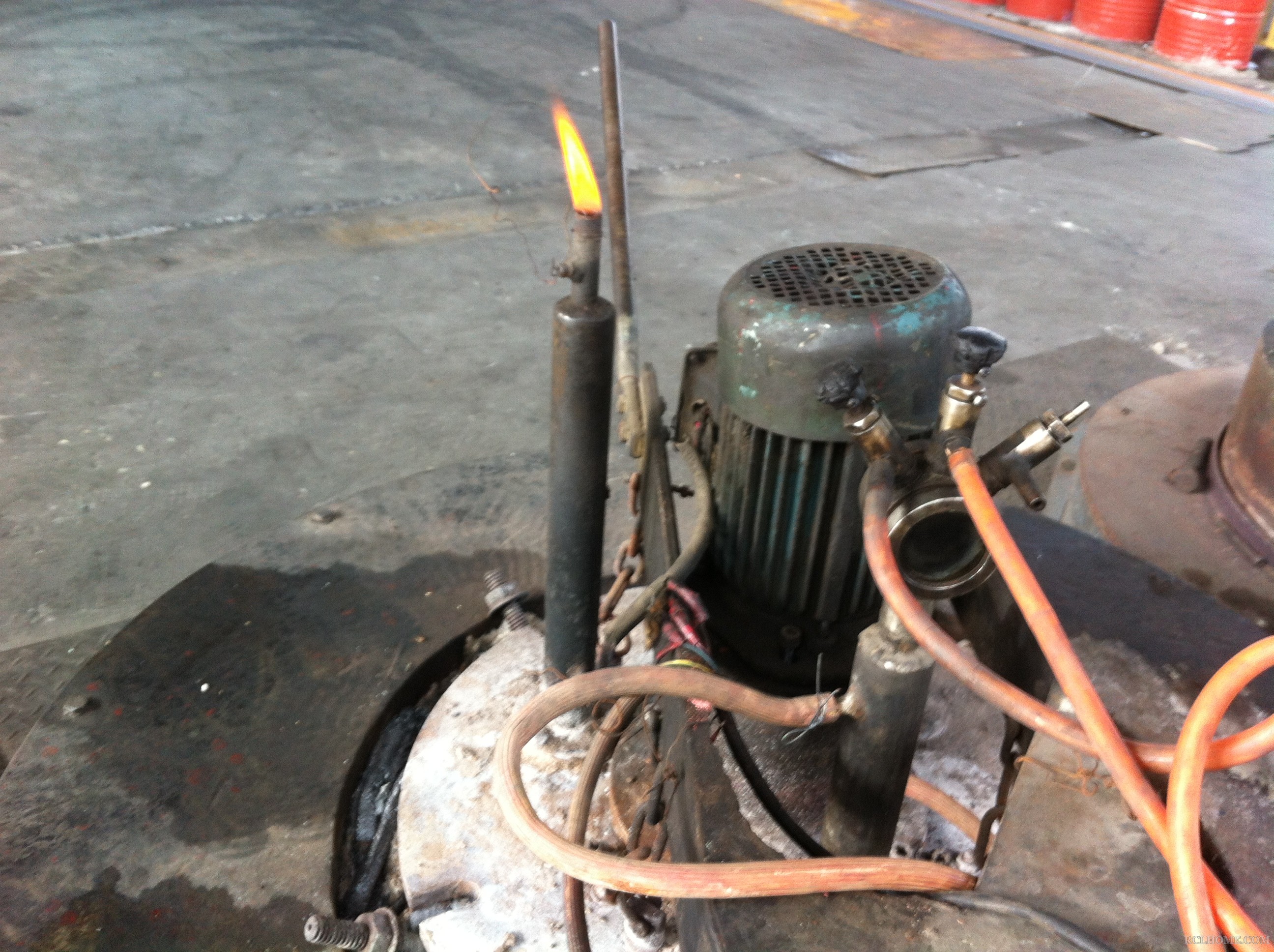

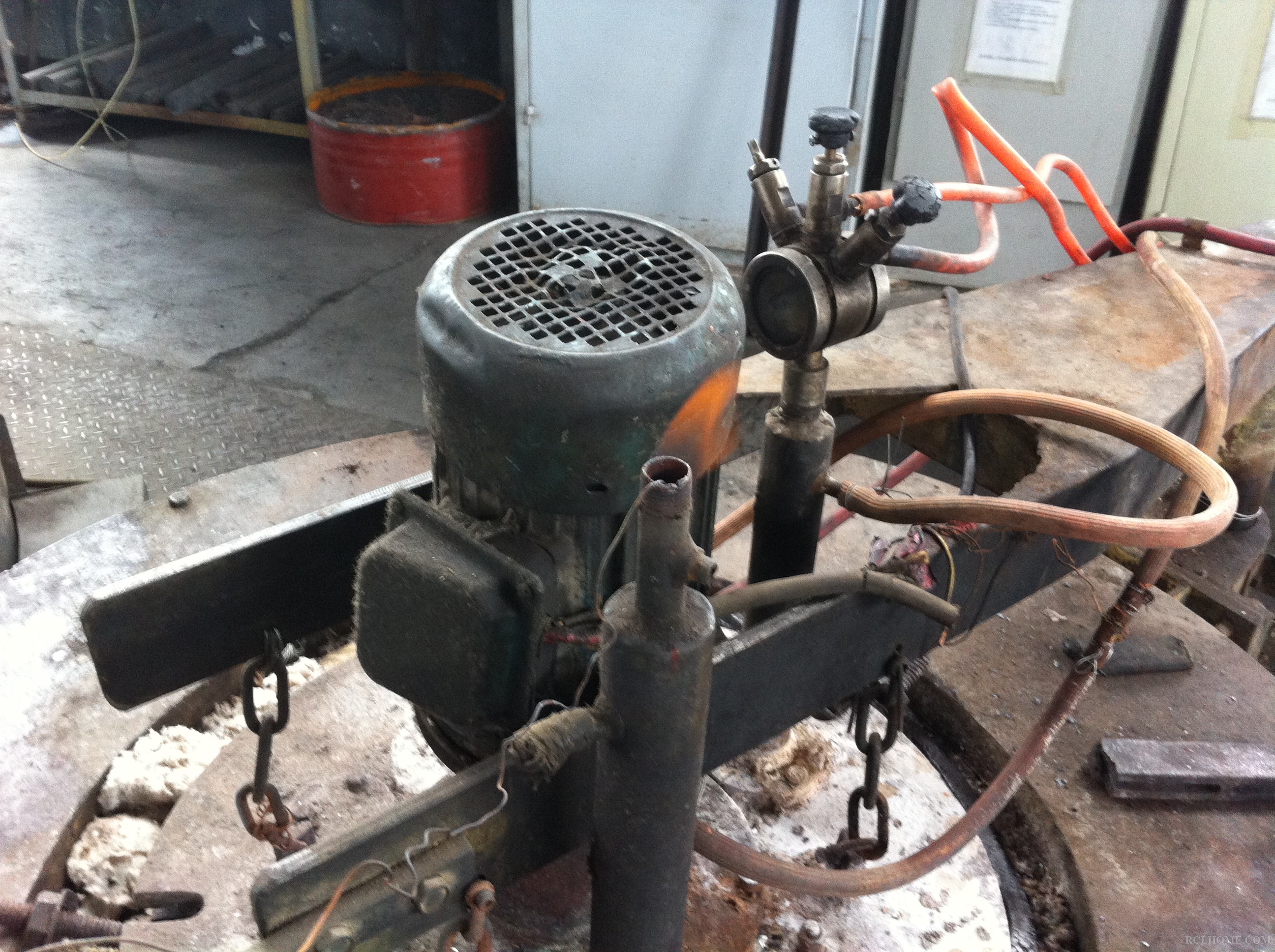

 楼主| 发表于 2015-8-7 12:00:11 | 显示全部楼层
炉温860℃甲醇火焰

发表于 2015-8-7 16:58:23 | 显示全部楼层
说明750度的情况下,甲醇裂解是充分的,不知我的理解对吗?
孤鸿踏雪 + 5 当然正确

发表于 2015-8-8 10:43:09 来自手机 | 显示全部楼层
那么,室温下甲醇的火焰颜色是哪个样子?

 楼主| 发表于 2015-8-8 12:37:14 | 显示全部楼层
风尘 发表于 2015-8-8 10:43
那么,室温下甲醇的火焰颜色是哪个样子?
         室温下甲醇燃烧火焰的颜色怎么样?你自己找个小容器倒一点甲醇点燃一下看看不就掌握第一手资料了吗?

发表于 2015-8-8 17:50:57 来自手机 | 显示全部楼层
孤鸿踏雪 发表于 2015-8-8 12:37
室温下甲醇燃烧火焰的颜色怎么样?你自己找个小容器倒一点甲醇点燃一下看看不就掌握第一手资料 ...
在家做烧烤,便是从厂里带回家的甲醇做引燃物。那个火焰颜色和老师发的六百度左右那个颜色区别不大。
