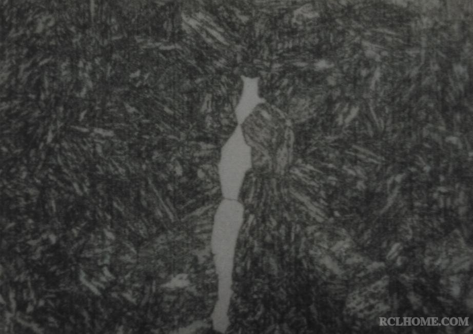

发表于 2015-1-28 10:29:35 | 显示全部楼层
松涛阵阵专家根据楼主的信息,给出以下回复:
      17-4PH(07Cr17Ni4Cu4Nb,0Cr17Ni4Cu4Nb)钢是马氏体沉淀硬化型耐热不锈钢,经固溶处理后直接获得马氏体组织进行强化外,还在随后的时效处理过程中获得沉淀相进一步强化。
      17-4PH钢固溶+480℃时效后,硬度低的原因可能有以下原因造成:
      1、固溶温度偏低或在固溶温度下保温时间短,奥氏体固溶不充分;
      2、固溶后冷速不足,有析出物;
      3、固溶冷却时间不足或终冷温度过高,组织转变不充分;
      4、锻件组织中存在大块δ铁素体;
      5、时效时炉温过高,马氏体分解,使硬度下降。其中最容易出现的原因是固溶后冷却不足。因为17-4PH钢,Ms约为130℃,Mf约为30℃,所以固溶冷却要冷到室温,方可装炉时效,保证钢充分获得马氏体组织。
