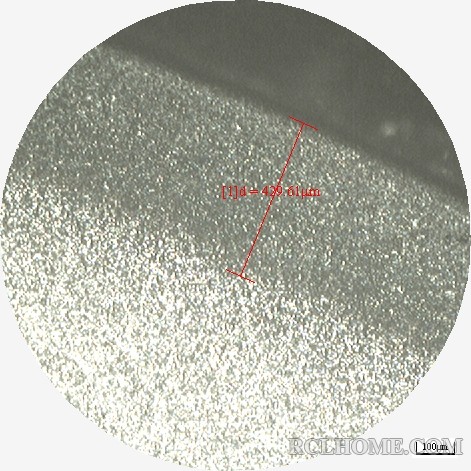

各位同行,跟大家分享一下氮化的图片

         这就是传说中的无白层氮化?大郎可否介绍一下它的工艺?

无心插柳之作。520度30小时,540度15小时,采用脉冲氮化6Min换气

100倍的图片

一天一夜居然没有白亮层,无语了

所以说是无心插柳,有时间得再做一次,看看工艺重现性

‘欲穷千里目,更上一层楼’ —— 脉冲氮化的优点之一,甩掉了昂贵的氮势控制系统,照样可以实现无白亮层氮化。特此祝贺!{:soso_e163:}{:soso_e182:}

郎弟表面硬度多少?

这个表面硬度应在1200HV左右吧

HV730
发表于 2014-8-17 16:36:04 | 显示全部楼层
        这个材料,这个氮化硬度太低

 楼主| 发表于 2014-8-17 16:39:21 | 显示全部楼层
孤鸿踏雪 发表于 2014-8-17 16:36
这个材料,这个氮化硬度太低
NO!就是这样的!

铁总(铁匠)在吗?分享一下硬度值应该在哪个范围
发表于 2014-8-17 16:43:37 | 显示全部楼层
       我做的38CrMoAlA气氮:
      【工艺参数】:520°C×8h+560°C×11h+530°C×8h
      【渗层深度】:0.40mm
      【实测硬度】:1048~1204HV0.5,1107~1151HV5。
发表于 2014-8-17 16:43:39 | 显示全部楼层
       我做的38CrMoAlA气氮:
      【渗层深度】:0.40mm

         有无白亮层与时间有一定关系,但不是必然关系。

有白亮层吗?

        BBS某会员所做的38CrMoAlA气氮:
       【工艺方法】:气体渗氮
       【工艺参数】:520℃×20h(强渗)+520℃×50h
       【渗层深度】:0.38~0.42mm
       【实测硬度】:950~1020HV

         因为您做的是无白层氮化,表面硬度低是很正常的

这是基于表面有白亮层的硬度

        这个肯定有

              Yes{:soso_e144:}
