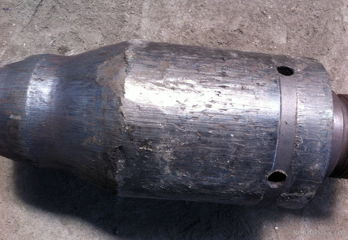

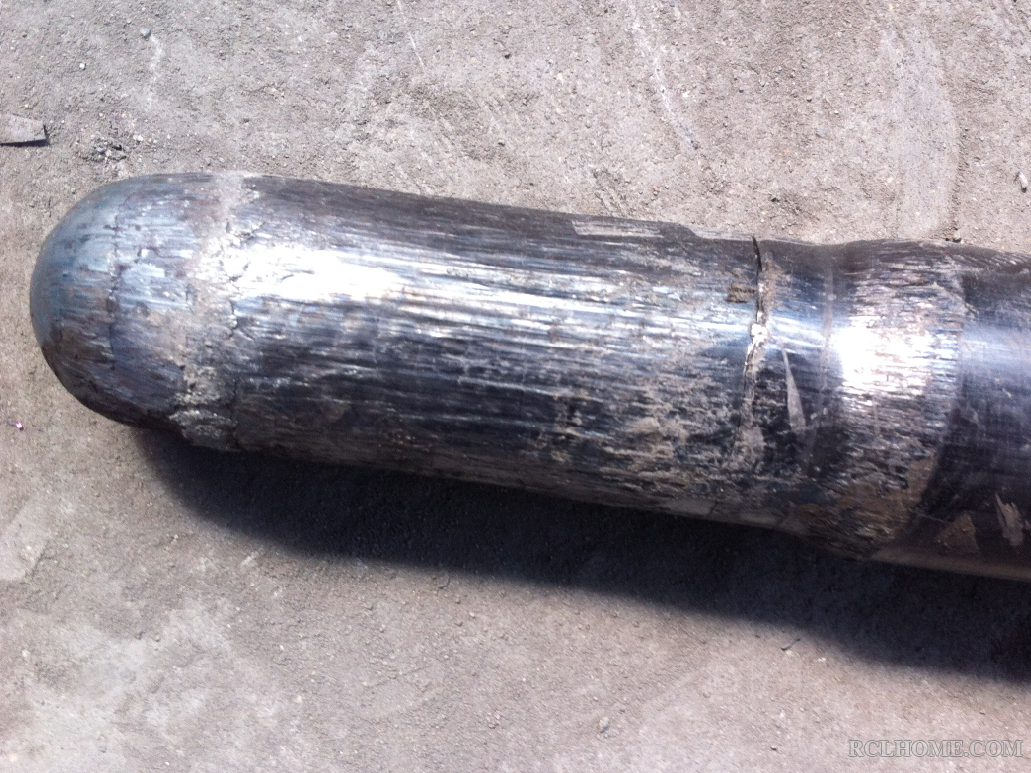

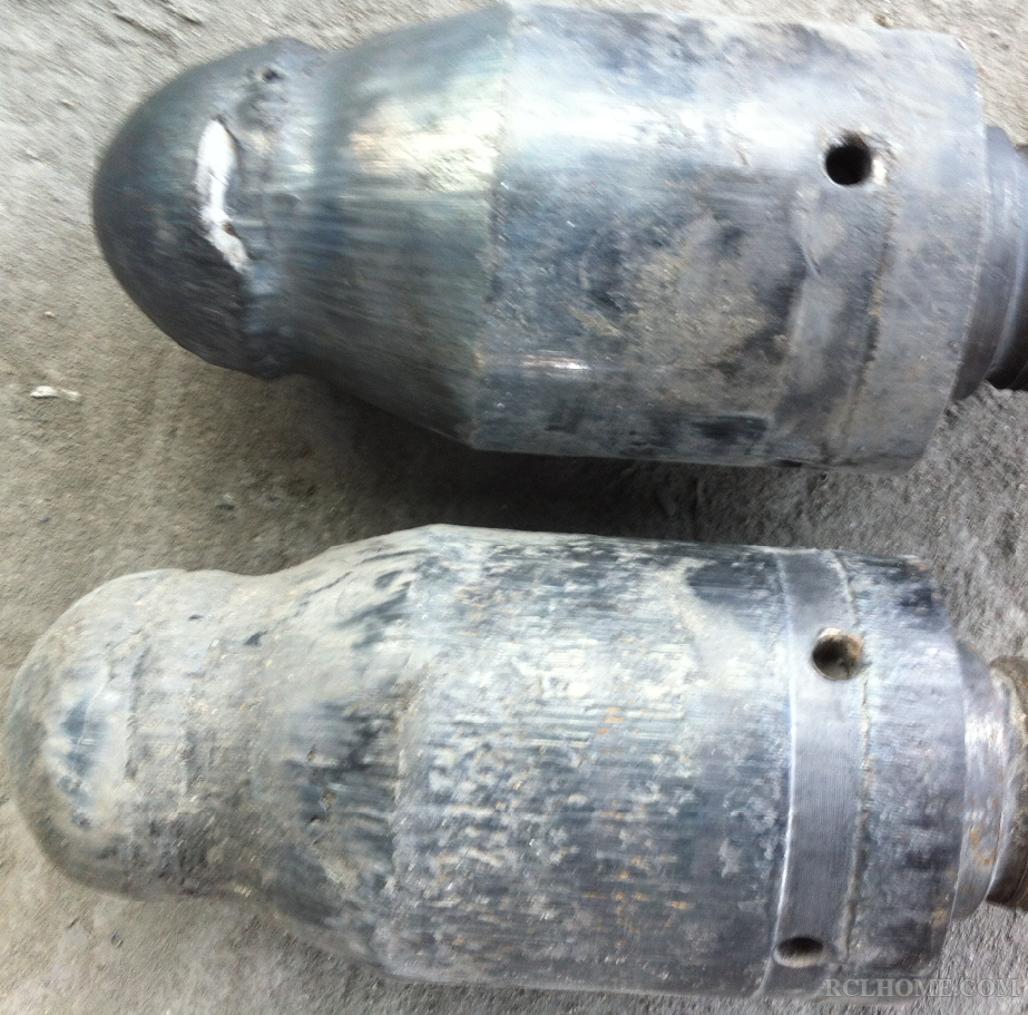

        事件描述:如图(附件照片),本批热冲模具冲头,H13新冲头上机作业,加工产品(40Cr圆钢)3~5件,冲头就被严重拉毛,无法使用。检查模具硬度均在46~49HRC范围。
       大家分析一下:是模具材料问题?模具热处理问题?还是被加工(产品)材料问题?

1 模具材料的高温强度和耐磨性不足,建议更换材料。
2 如果服役温度在600℃,建议选择3CR2W8V。如果服役温度500左右或许LD也不错 。没有直LD和3CR2W8V 的直接对比数据。H13较3CR2W8V直接对比数据显示高温强度明显不足。
个人偏向LD.
个人意见,不足为凭。

1 模具的润滑剂选择,H13最大的好处就是一模次之后可以水冷,其冷热疲劳性较好。不过寿命只有几模次,貌似此原因不是主要的。
2 模具高温停留时间?
3 40CR的组织状态?
4 产品一冲次的变形量是否过大?
5 产品的表面氧化程度?
等等、、
个人意见,不足为凭。
       模具锻件是定点在山东某一工厂,这家工厂是靠回收废旧模具钢重新熔、铸锭、炼锻打的,以前出现过一批
       2 模具高温停留时间?
       这个基本可以排除。因为该产品常年加工,锻压工亦应该比较成熟
       3 40CR的组织状态?
       现在正在怀疑这个因素,因为昨天带班长已对产品用材质提出质疑
      4 产品一冲次的变形量是否过大?
      这个同第2条
       5 产品的表面氧化程度?
       中频感应加热,棒料出炉膛后经过剥皮机,氧化皮进入模腔前已被剥除

模具材料需要检测,特别是微量元素,比如P,含量在0。003%和0。01%韧性成倍的差距。这样或许会产生表面剥落,粗视就是磨损。
按照推测,此模具需要热处理回火温度620℃*3次达到47HRC才好,(一般情况下,600℃回火硬度急剧下降,约45HRC)需要奥势体化充分再充分,以求合金元素的充分溶入。
个人意见,不足为凭。

         我认为,目前模具的材料问题和模具热处理问题具有较大的可疑之处:
        1)回炉熔炼的模具钢、铸锭、锻打。我怀疑铸锭未经轧制,锻打设备吨位不足,变形量太小,材料疏松(不致密)比较严重;
        2)模具淬火温度太低,采用较低的温度回火,虽然硬度是合格的,但是一种假象(虚高)。
        被加工材料问题,目前带班的已经提出质疑。

     ————我这个质疑值得重视!认为被加工材料如果太软容易与模具粘连(被加工材料在模具强烈热挤压下产生撕裂,即撕掉的余肉粘连在模具表面上)。通常是由于被加工材料加热过热、模具表面粗糙度差、润滑条件不好等造成的。应具体分析才能下结论。

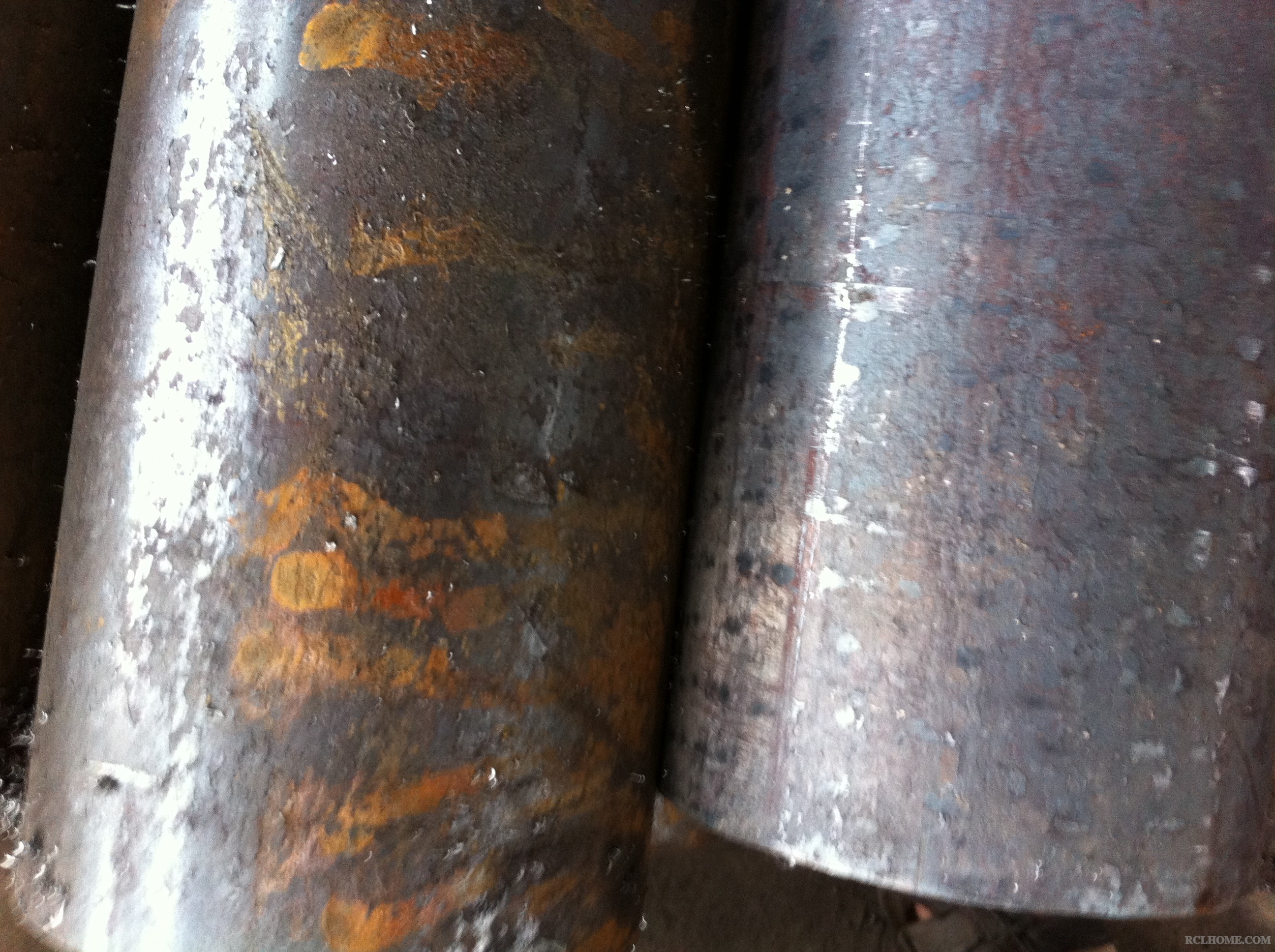

         如果被加工材料杂杂质、夹杂物、硬质点数量超标,会不会构成对模具的异常划伤和磨损?

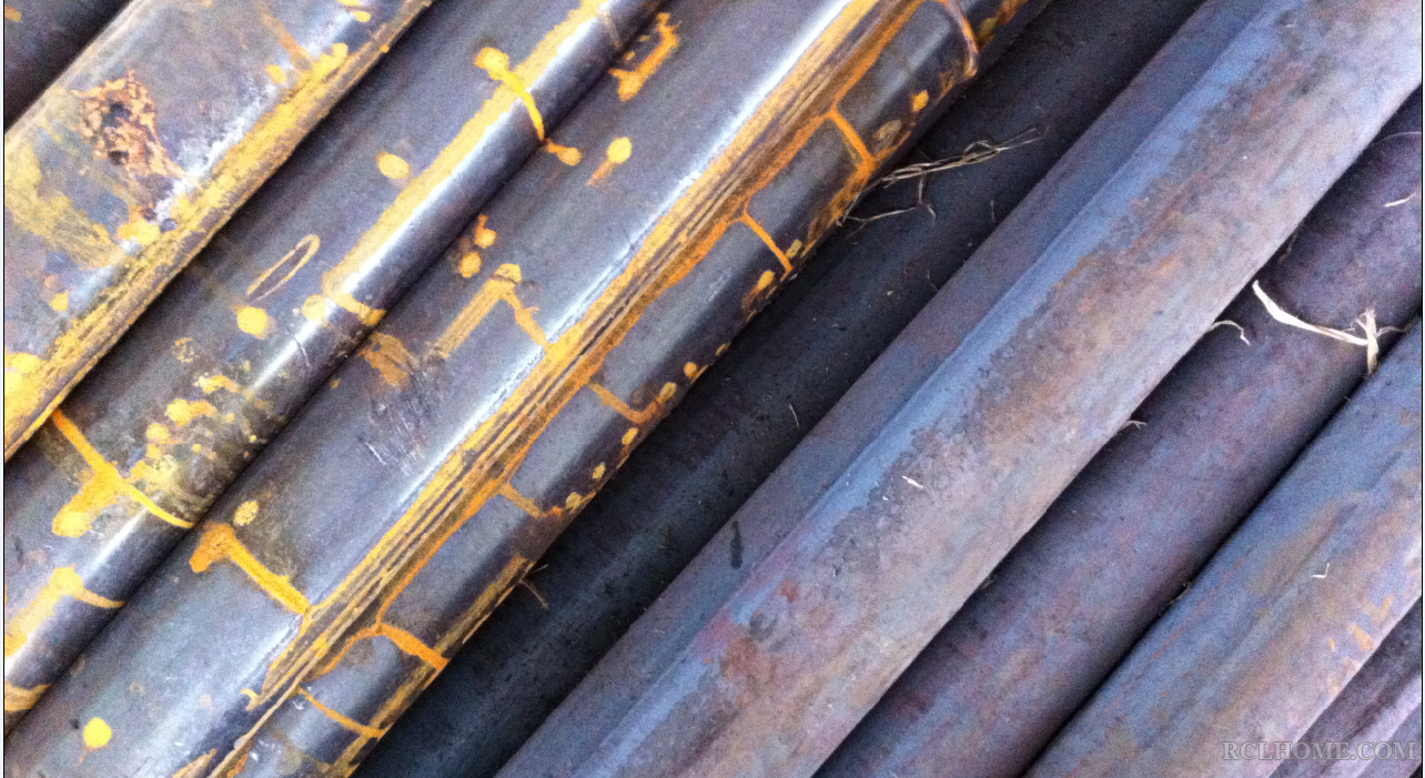

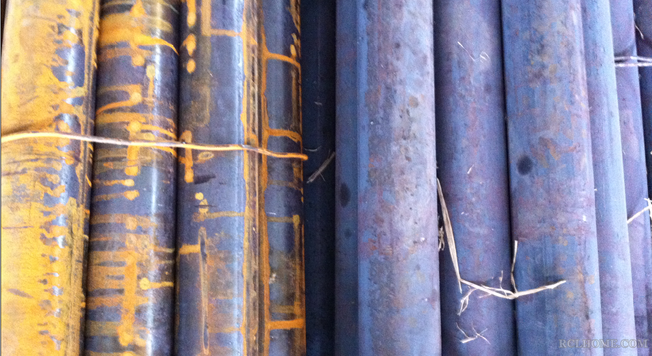

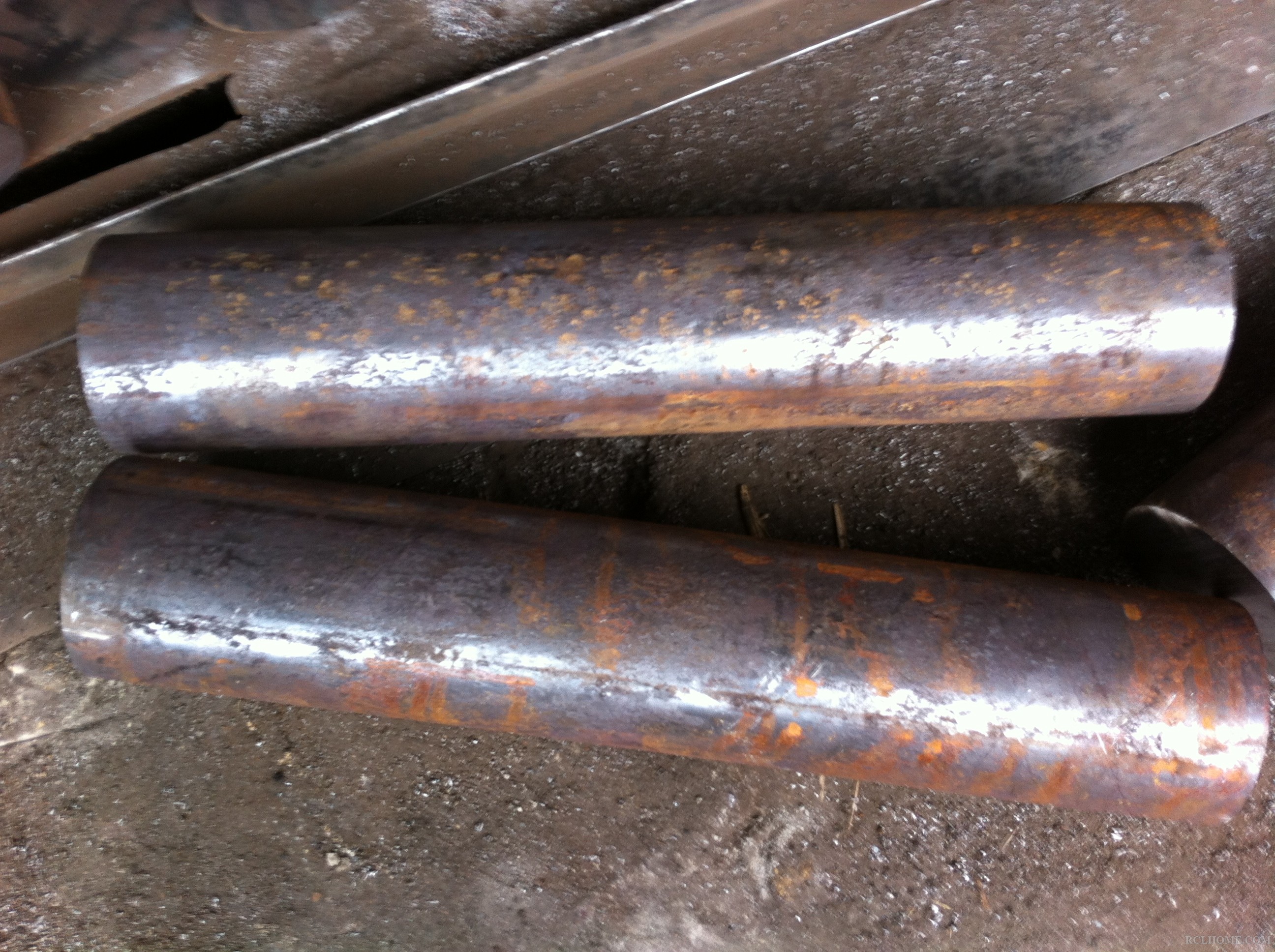

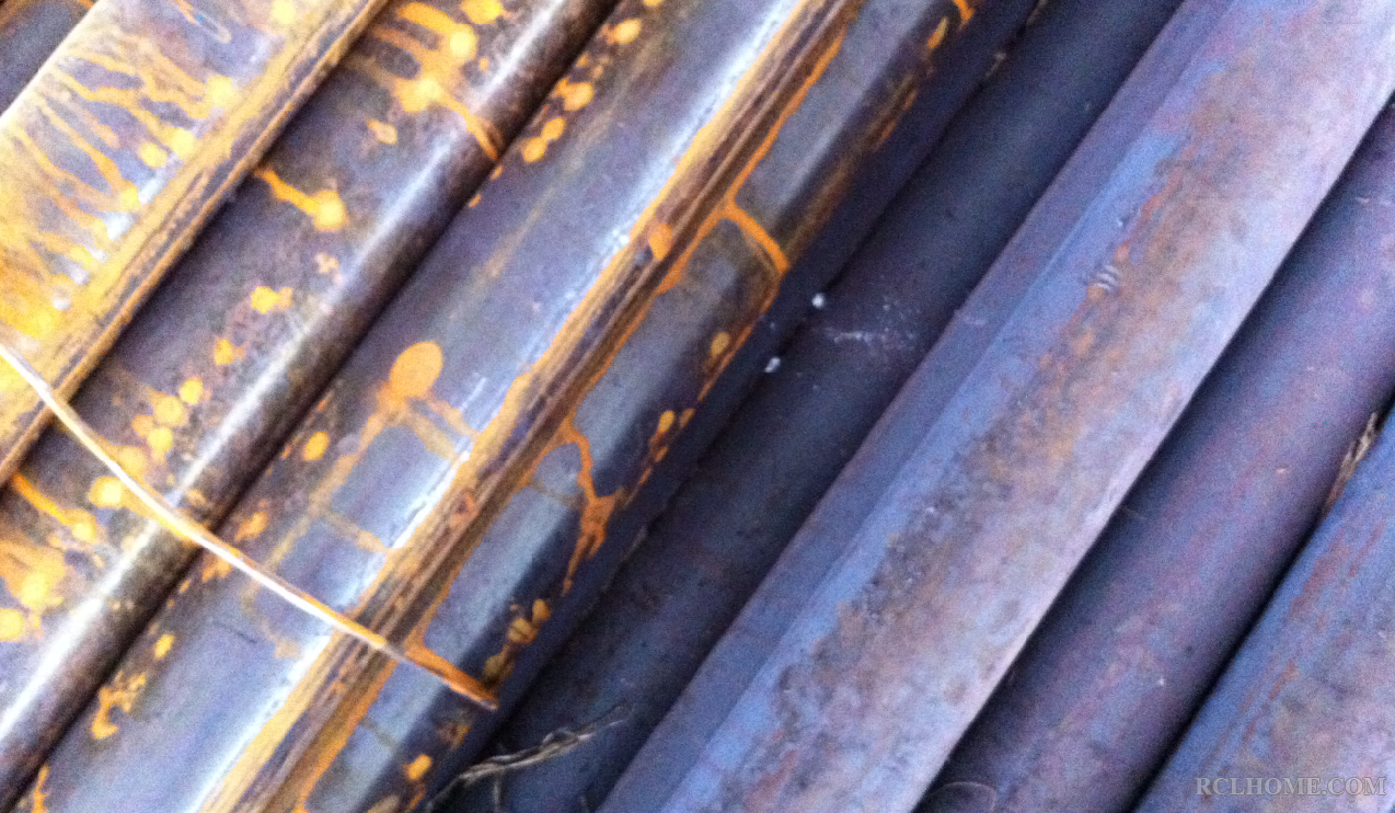

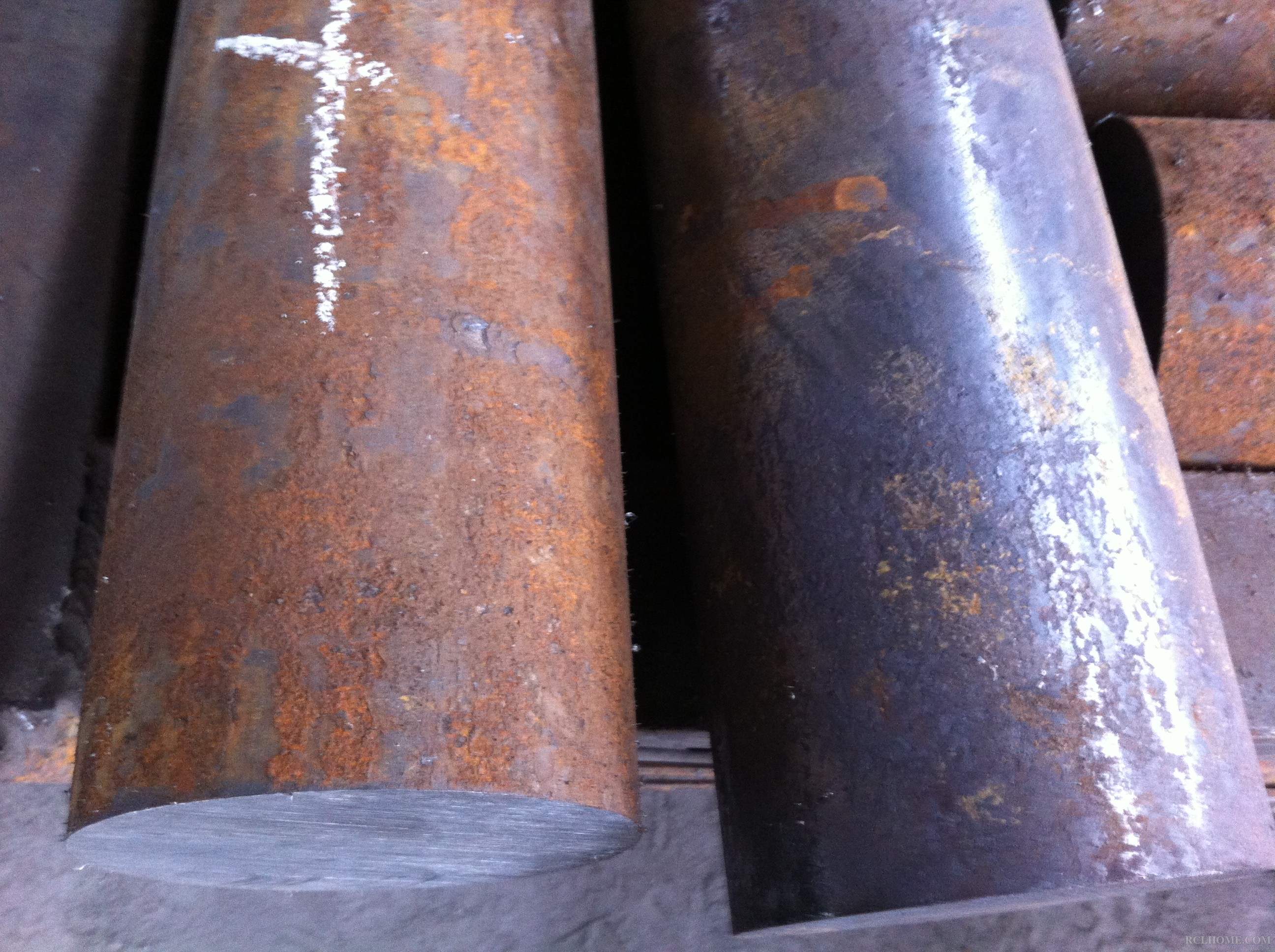

       前天到昨天上午,在锻压加工过程中,新冲头换上,频频被拉毛,后来带班长反应:
       本批材料有问题,昨天下午至今天,他在上料时着意进行了挑选,挑选的依据是:新料(外观颜色崭新无锈、料上不沾锯屑),加工正常;而老料(外观颜色发黄、有锈,料上粘有锯屑)难以加工,第2道(成型冲头)和第3道(反挤冲头)被抱死。闻此言,安排将昨天下午新下的材料(160件)叉过去试压,反映良好。
 楼主| 发表于 2014-8-17 14:53:51 | 显示全部楼层
        欢迎大家继续探讨
 楼主| 发表于 2014-8-17 14:57:32 | 显示全部楼层
          最新发现被加工材料的问题:那些圆柱表面反光的的材料很容易加工,而那些表面无光泽的材料压不动,比正常情况下提高到3倍的压力,仍然无济于事。
