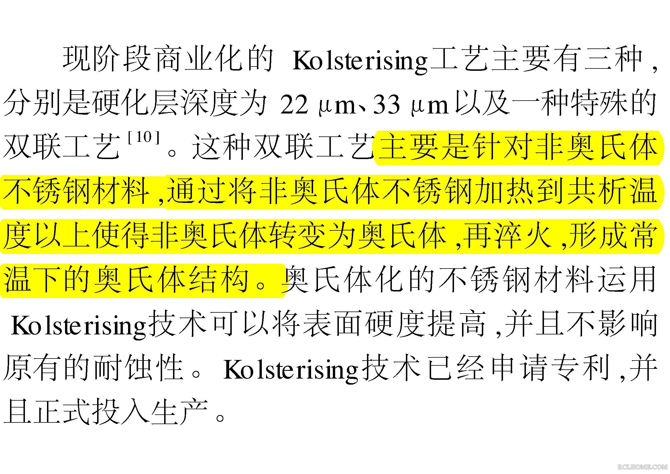

发表于 2013-1-20 11:09:10 | 显示全部楼层
    烧总,您对文中这段话怎么看?
发表于 2013-1-20 11:42:25 | 显示全部楼层
烟不离手 发表于 2013-1-20 11:09
烧总,您对文中这段话怎么看?
理解为:这种技术只对奥氏体不锈钢起作用(晶格畸变后转变为马氏体组织),这个浅层主要是因为碳原子继续深入的动力不足了。
个人观点,不足为凭。请斧正。
发表于 2013-1-20 11:45:17 | 显示全部楼层
另,非奥氏体不锈钢通过加热和冷却能保留下奥氏体组织么?即使能留下的话也是特指哪种哪类吧?
因为基础不扎实,很多只是猜测,不足为凭。
签到天数: 6 天
182
1666
1666
发表于 2013-1-20 12:26:52 | 显示全部楼层
因为基础不 ...
    烧总,您一直都是烟不离手钦佩的专家,什么基础知识不扎实云云,烟不离手只当是和小弟开玩笑!
    从前一段特别指明是针对非奥氏体不锈钢(可能是指铁素体,低碳马氏体,双相钢吧?像3Cr13以上的马氏体不锈钢,可能也不用渗碳了吧?)来看,这个Kolslerising工艺可能确实是对铁素体、低碳马氏体、双相等不锈钢渗碳的工艺,并且是低温渗碳。烟不离手猜测作者对其原理也不清楚,因此含糊其辞,像铁素体不锈钢加热、冷却都无相变(金属间相的溶解、析出不作考虑)就是很明显的反例。那么这个低温渗碳是怎么实现的呢?怎么避免非奥氏体态渗入的碳不和铬以碳化铬的形式析出呢?因为550℃几乎可以肯定有碳化铬的析出。可能这是这个专利的精华!
发表于 2013-1-20 12:33:22 | 显示全部楼层
低温渗入接触的很少,这么低的温度下活性C原子的获取我都没有个概念呢,如果不以化合物的形式渗入那就是纯粹的势能了,太不可思议了。
是啊!太不可思议了! 从没搞过渗碳,因此也很疑惑。现在烧总证实了这个怀疑,谢谢啦!  发表于 2013-1-20 12:48
