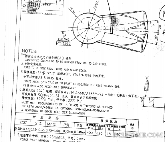

        有一42CrMo正火件要求屈服强度(σs)≥600Mpa,δ≥22%。采用正火处理是否可以满足?

       如何解读这个产品的技术要求?图纸(见附件)上的要求有没有自相矛盾的地方?
发表于 2014-3-17 07:42:17 | 显示全部楼层
60KSI也对应不起来400MPA,人家抗拉要求600呀,不是你说的屈服要求600,你眼花了吗,不过,总体要求能满足。
 楼主| 发表于 2014-3-17 11:50:11 | 显示全部楼层
tianmu 发表于 2014-3-17 07:42
60KSI也对应不起来400MPA,人家抗拉要求600呀,不是你说的屈服要求600,你眼花了吗,不过,总体要求能满足。 ...
          不是我老眼昏花:那原文中的“降伏强度60KSI min是什么意思?而上下两处的伸长率又为何不同呢?{:soso_e132:}
发表于 2014-3-17 11:57:03 | 显示全部楼层
60KSI 是415MPA,伸长率试棒要求22%,本体要求18%,降服的意思可能是翻译的问题,翻译人员比较外行。
 楼主| 发表于 2014-3-17 13:54:39 | 显示全部楼层
tianmu 发表于 2014-3-17 11:57
60KSI 是415MPA,伸长率试棒要求22%,本体要求18%,降服的意思可能是翻译的问题,翻译人员比较外行。 ...
        外文资料翻译过来的都叫做降服,这个我明白,那60KSI 是如何换算成415Mpa的?KSI是什么单位?本体的延伸率又如何测定?
发表于 2014-3-17 14:13:39 | 显示全部楼层
KSI是英制,(磅/英寸。英寸),ksi×6.895=N/m.m2 ,本体延伸就是解剖产品,而不是单指试棒的性能。
孤鸿踏雪 + 10 感谢扫盲
 楼主| 发表于 2014-3-17 17:03:06 | 显示全部楼层
tianmu 发表于 2014-3-17 14:13
KSI是英制,(磅/英寸。英寸),ksi×6.895=N/m.m2 ,本体延伸就是解剖产品,而不是单指试棒的性能。 ...
             5#楼提供的那个产品如何取样进行拉伸试验?
发表于 2014-3-18 07:31:29 | 显示全部楼层
产品有点小,就取个较小的拉伸试样吧
 楼主| 发表于 2014-3-18 09:01:24 | 显示全部楼层
tianmu 发表于 2014-3-18 07:31
产品有点小,就取个较小的拉伸试样吧
          在这么个小不点儿的异形件上直接取样做拉伸试样,这技术不可想象啊
发表于 2014-3-18 09:06:16 | 显示全部楼层
孤鸿踏雪 发表于 2014-3-18 09:01
在这么个小不点儿的异形件上直接取样做拉伸试样,这技术不可想象啊 ...
外国产品一般试棒和产品要求是:产品性能8折验收的。
孤鸿踏雪 + 10 感谢告知!
 楼主| 发表于 2014-3-18 09:09:38 | 显示全部楼层
          这个有依据吗?
发表于 2014-3-18 09:15:12 | 显示全部楼层
没有确切依据,一般产品技术条件可能有,有些产品较大,甚至很大,无法满足热处理后的性能,也可以和客户谈。

发表于 2014-3-22 20:52:19 | 显示全部楼层
孤鸿踏雪 发表于 2014-3-17 13:54
外文资料翻译过来的都叫做降服,这个我明白,那60KSI 是如何换算成415Mpa的?KSI是什么单位?本 ...
KSI(每平方英寸的千磅数)   1KSI=6.84MPa    1PSI=0.006895MPa
tianmu + 5
签到天数: 117 天
164
870
870
发表于 2017-9-22 13:57:00 | 显示全部楼层
tianmu 发表于 2014-3-18 09:15
没有确切依据,一般产品技术条件可能有,有些产品较大,甚至很大,无法满足热处理后的性能,也可以和客户 ...
我查了下DIN EN 1559,上面没有提及本体试样和单铸试棒之间的性能关系
但在DIN EN 10213 steel casting for pressure purposes 中提到,本体和试棒的屈服强度和抗拉强度都应符合标准的要求,那就是说要求一致了。(第7.2.2.1节和7.2.2.3节)
还有其它的通用标准提到试棒和本体性能差异吗?
现在我这边有批产品,图纸和技术规范没有要求本体取样,收货后发现单铸试棒性能刚刚达标,我解剖了一件本体,性能未满足要求,但设计的意见是性能指标是以本体为准的,但我没有什么标准支撑去与供应商谈?
发表于 2017-9-23 08:24:17 | 显示全部楼层
但在DIN EN 10213 steel casting f ...
单铸试棒性能刚刚达标,也就可以了,产品达不到无所谓(也不能太差),总是有差异的,否则单浇试棒作甚?
